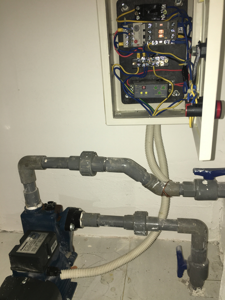

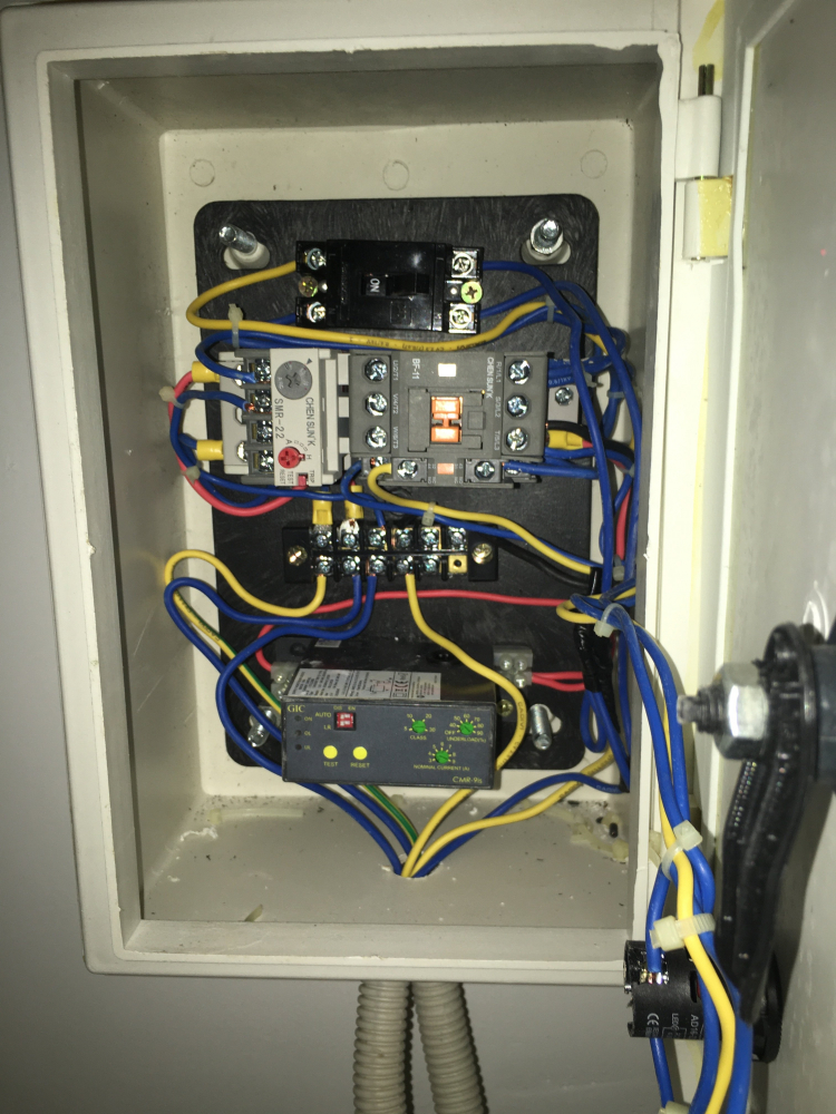

Con này của bác xài theo cơ chế hẹn giờ ạ? Bác phải set cho nó chạy ít hơn so với thời gian bơm bình thường chứ? Set hơn, bồn đầy máy vẫn chạy, tét ống sao? Ví dụ, mình canh máy bơm chạy 10 phút đầy bồn thì mình set cho nó chạy 8 phút, nó sẽ ngắt điện máy bơm? Rồi sau đó, bồn hết nước nó sẽ TỰ ĐỘNG mở cho máy bơm chạy hay mình phải can thiệp bằng tay ạ? Và cuối cùng là giá bao nhiêu? Mua ở đâu bác?

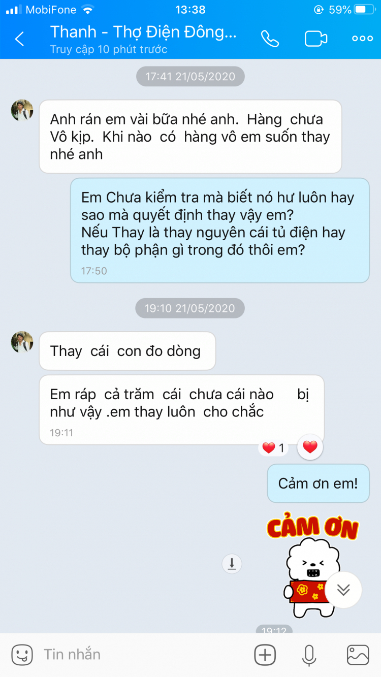

Trước em có bài viết về tủ điện cấp nguồn cho máy bơm tự ngắt khi bơm chạy ko tải, e khiếu nại là ko có tác dụng, tay thợ điện bán tủ cho em cam kết là đã gắn nhiều nhà rồi, và có tác dụng.
Nó nói bị lỗi con đo dòng để nó thay con khác, mà đến giờ chưa thay nữa, nói do Quảng Châu TQ đóng cửa, ko nhập về được:(
View attachment 2243318View attachment 2243319View attachment 2243320
Cái tủ điện đó là dùng cho máy bơm hả bác. Sao bên e thợ lắp trực tiếp vô máy bơm, mỗi lần muốn làm gì phải tắt nguyên cb . Mua tủ điện ở đâu và lắp sao ạ. Sẵn e muốn thya máy 1hp. Con e nó 200W gì đó mà mỗi lần bơm cả tiếng chưa đầy bồn
