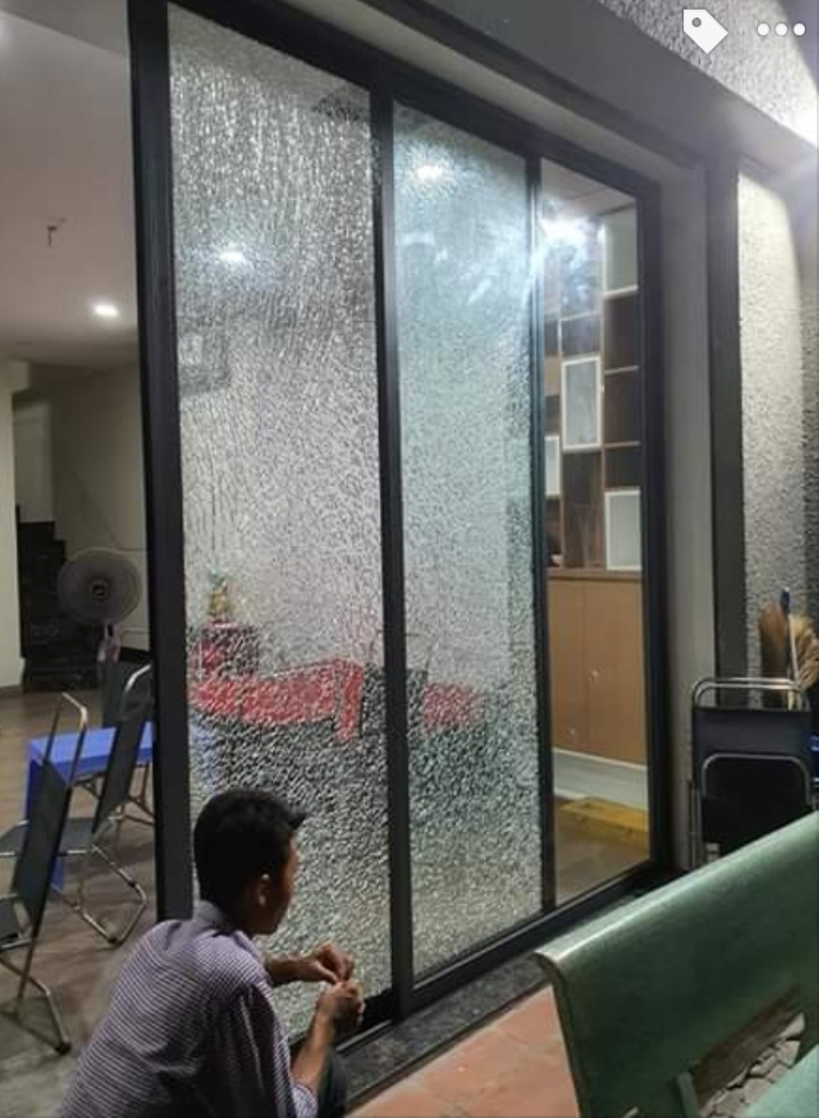

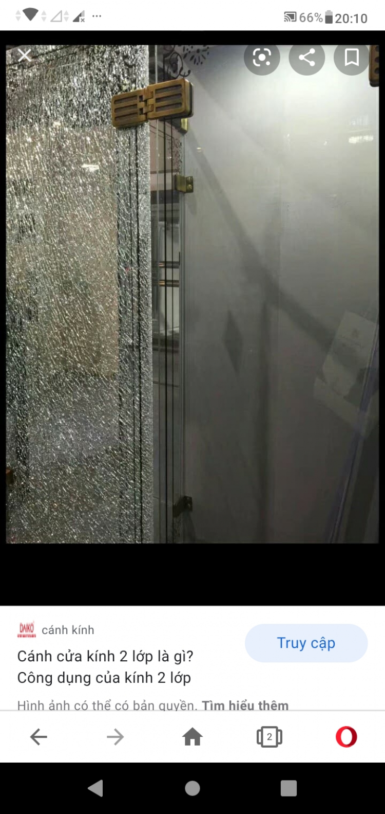

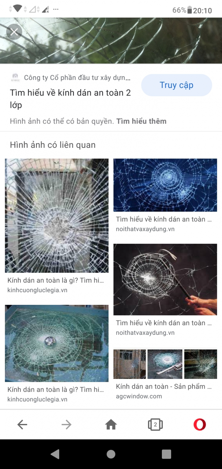

Kính dán cường lực 2 lớp 10.38 có cấu tạo gồm 2 lớp kính 5ly cường lực được dán với nhau 1 lớp keo có độ dày 0.38ly. Hoàn thiện sẽ là 10.38ly.
Nên khi bị vở sẽ ko rớt xuống mà dính lại như hình.
Nói thêm:
Kính cường lực (tempered glass) có độ dày thường chẵn. Ưu là rất cứng, nhưng nhược là khi bể thì bể hết tấm thành hạt lựu.
Kính dán (laminated glass): có độ dày thường lẻ, là do 2 tấm kính dán lại, phần lẻ là độ dày lớp keo. Ưu là bể thì lớp keo giữ các mảnh vở không để rơi, dính nhùng nhằng, nhưng nhược là kính vẫn dễ bể, mảnh bẻ dù không rơi nhưng vẫn sắc, nhọn, vẫn có thể gây nguy hiểm.
Người ta lấy 2 tấm kính cường lực dán lại, thành kính cường lực - dán (tempered laminated glass) để vừa cứng, vừa nếu bể thì mảnh vụn và không văng.
Kính lái xe hơi là loại tempered laminated glass (để khi va chạm xe, nếu kính bể hạn chế tổn thương), trong khi kính bên và kính sau chỉ là tempered glass (để khi cần thoát khỏi xe khi cháy, rớt xuống nước, đập kính và thoát dễ).
PS: Mình nghe nói, có khi kính cường lực bể nhưng không văng mà chỉ nứt hạt lựu, nhưng chưa thấy bao giờ.

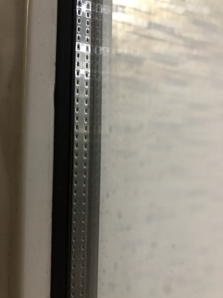

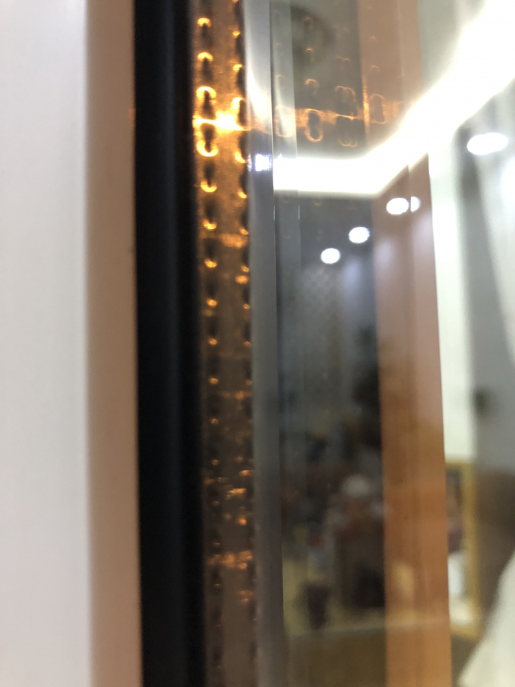

Sao kỳ ta, kính nhà tèo 2 lớp nhưng nghe thằng ơ rô quin đô bảo là ở giữa là lớp khí trơ, có tác dụng là cách âm thôi chứ đâu có keo gì đâu ta,
Kính 2 lớp nhà tèo nè

hay tèo bắn thử coi nó nứt chưn chim hay bể hạt lựu hen mấy anh
