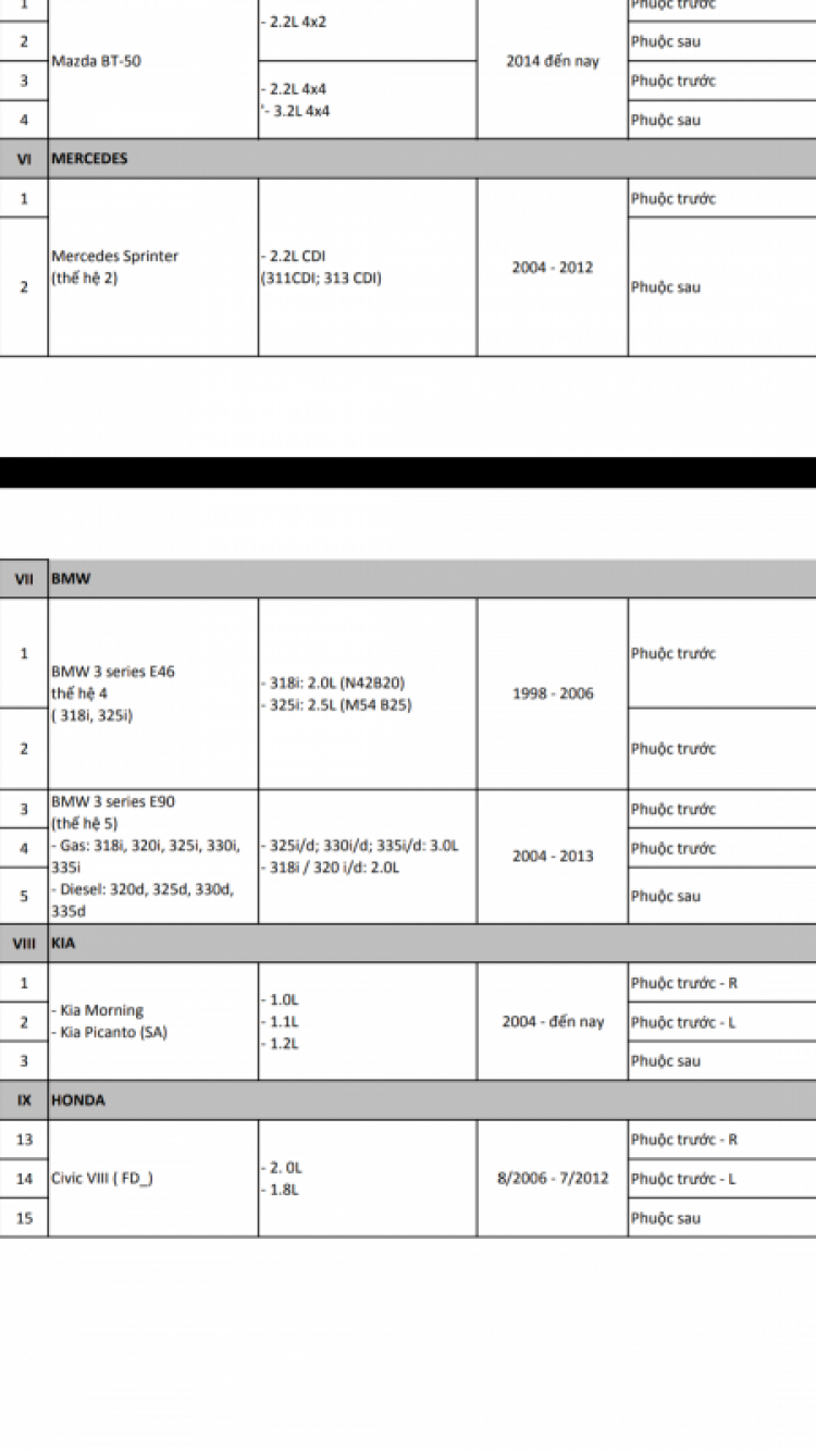

Bác cho em hỏi BMW 318i sản xuất năm 2001, dung tích 1895cm3 thì máy E36 hay E46?
Em thấy trên diễn đàn đa số là E46 nhưng em tìm catalogue thấy ko giống mẫu em nó!

E46 hay E36 là phom xe không phải động cơ, xe bạn thuộc phom E46. Còn máy thì khác, máy phổ thông ở VN có N42, M54...Xe bạn dung tích 1895cm3 là máy khác, hình như là dùng cam đơn, không có hệ thống van biến thiên, mình mới thấy lần đầu

sx 05/2001 động cơ M43Em nhập thử mà ko tra ra đc bác ạ.
