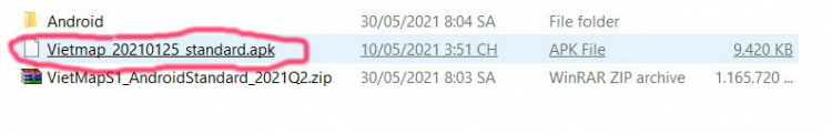

Khi copy vào thẻ nhớ xong, bác có gắn thẻ vào thiết bị để cài đặt cái bản nâng cấp(khoanh đỏ) đó chưa?... Nếu bác chưa cài đặt thì phải cài nó mới nhận được bản đồ nâng cấp Q2 2021...

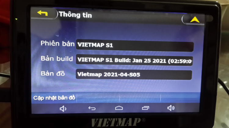

Bác vào mục thông tin của VM S1 kiểm tra, nếu mục Bản buid không phải là dòng " Jan 25 2021" tức là bác chưa cài cái bản nâng cấp nêu trên...

đây ko phải lần đầu e update = cách tải file nên e chắc chắn e làm đúng. vả lại e vào mục thông tin bản build mới nhất giống của bác vậy nhưng ko có bản đồ ...
