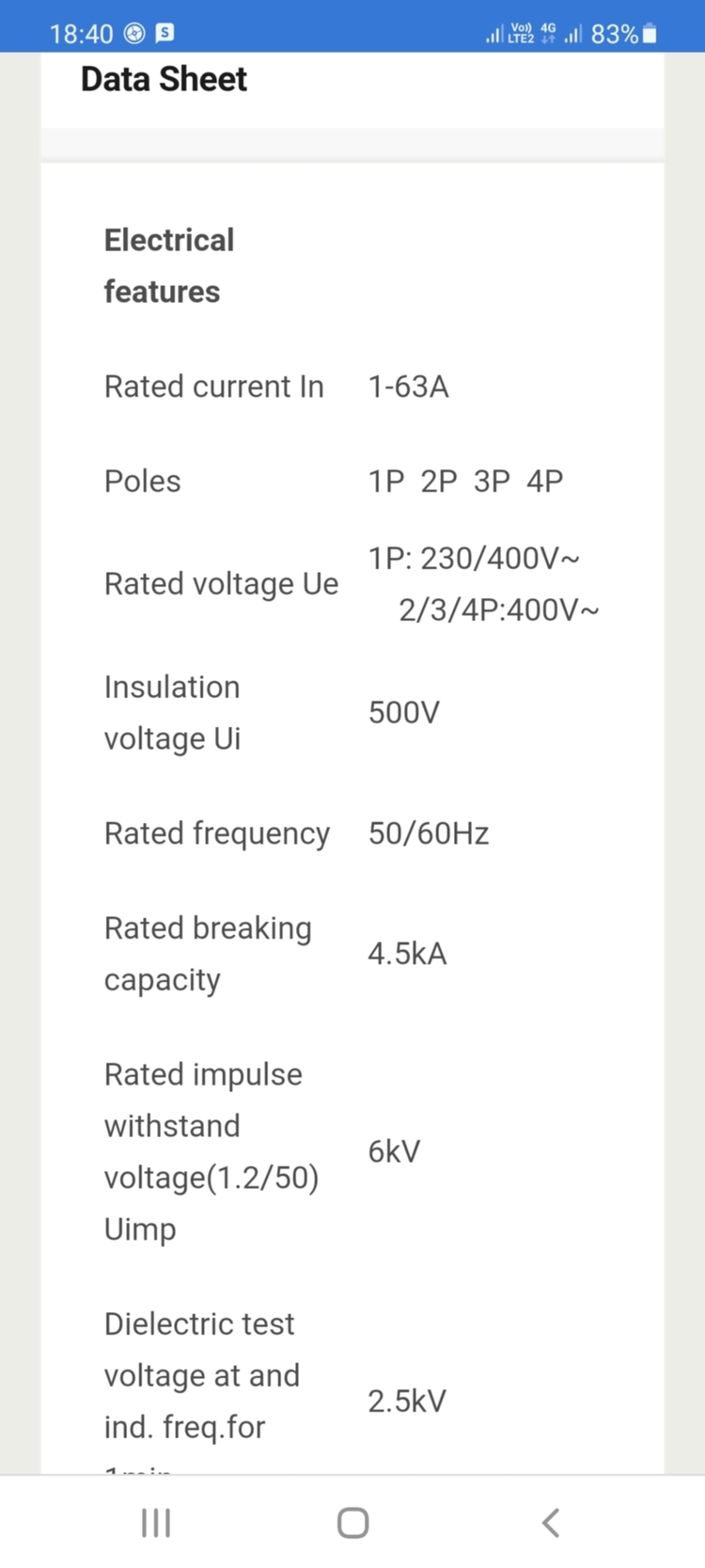

Trở lại cái hình mình đưa. Nó ko phải là CB. Nó chỉ đơn thuần là công tắc điện (isolator) thôi và ko có tính năng bảo vệ. Tương tự, 2 cái a đưa lên kia cũng vậy. Nó ko có tính năng bảo vệ mà chỉ đơn thuần là 1 isolator thôi. Với 1CB, cái quan trọng là curve và fault current rating và 2 cái này sẽ được in lên MCB.
Việc lựa chọn CB ko phải thích cái nào là lắp cái đó. Nó phụ thuộc vào các yếu tố: FSC, max demand, volt drop, cable size, trip coordination. Và quan trọng là nó bảo vệ cái gì.
Thôi chém vậy đủ rồi. A nào khoe CB 60A, 100A mà ko biết hệ thống điện nhà mình thực tế được thiết kế thế nào rồi tuyên bố lắp sạc pin xe hơi thoải mái thì có hôm cháy nhà đừng bảo xui.
google lại đi anh , chia sẻ kiến thức sai nguy hiểm lắm đấy, anh biết isolator là cái gì không và liên quan đến cái mình đang trang luận không , anh nói cái CB 1pha của điện lực không có tính năng bảo vệ là không đúng nhé , và nó vẫn được nsx in Imax ,volts , và dòng cắt kA đàng hoàng nhé.
Cái hình a đưa ko phải là CB. Và cái hình mình đưa lên cũng ko phải là CB. Tuy nhiên a lại khẳng định nó là CB thì mìn pó tay. Mình đã giải thích vì sao ở còm trước rồi nhé.
Còn cái hình anh nào đó đưa lên thì đúng là cái CB 50A. Mình nói cái CB đó ko có tính năng bảo vệ lúc nào?
Mình chỉ hỏi là nó cụ thể nó bảo vệ cái gì khi lắp ngoài trụ? Dựa vào đâu để gắn 50A ?

Haiza. Ko có kiến thức, hóng hớt được cái từ khóa "isolator" rồi đi google nên ra kết quả thế này đây. Khổ quá, ko phải cái nào cũng bắt buộc phải có hình dạng như cái google nó đưa cho a. Quan trọng phải hiểu được cái bản chất của cái thiết bị đó.
Cunhx như mình nói ở trên rồi. Mấy a nhìn thấy 1 vật giống cái CB và nhảy vào tuyên bố chắc nịch đó là cái CB thì đủ hiểu rồi.
Haizaa. Mình xin pó tay với a. Công cuộc phổ cập kiến thức còn gian nan lắm. A chắc ngày xưa ngủ gục trên giảng đường hả?
