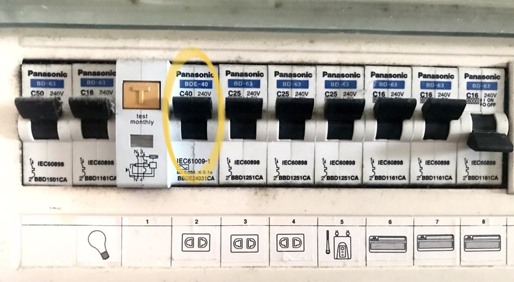

Trở lại cái hình mình đưa. Nó ko phải là CB. Nó chỉ đơn thuần là công tắc điện (isolator) thôi và ko có tính năng bảo vệ. Tương tự, 2 cái a đưa lên kia cũng vậy. Nó ko có tính năng bảo vệ mà chỉ đơn thuần là 1 isolator thôi. Với 1CB, cái quan trọng là curve và fault current rating và 2 cái này sẽ được in lên MCB.
Việc lựa chọn CB ko phải thích cái nào là lắp cái đó. Nó phụ thuộc vào các yếu tố: FSC, max demand, volt drop, cable size, trip coordination. Và quan trọng là nó bảo vệ cái gì.
Thôi chém vậy đủ rồi. A nào khoe CB 60A, 100A mà ko biết hệ thống điện nhà mình thực tế được thiết kế thế nào rồi tuyên bố lắp sạc pin xe hơi thoải mái thì có hôm cháy nhà đừng bảo xui.

đọc xong còm của anh, em vội coi lại bảng điện nhà mình.
em thấy có cảnh báo TEST MONTHLY.
Em test thì có mỗi cái contact kế bên sập xuống.
vậy ắt hẳn nó là CB rồi nhỉ?

Haiza. Ko có kiến thức, hóng hớt được cái từ khóa "isolator" rồi đi google nên ra kết quả thế này đây. Khổ quá, ko phải cái nào cũng bắt buộc phải có hình dạng như cái google nó đưa cho a. Quan trọng phải hiểu được cái bản chất của cái thiết bị đó.
Cunhx như mình nói ở trên rồi. Mấy a nhìn thấy 1 vật giống cái CB và nhảy vào tuyên bố chắc nịch đó là cái CB thì đủ hiểu rồi.
Haizaa. Mình xin pó tay với a. Công cuộc phổ cập kiến thức còn gian nan lắm. A chắc ngày xưa ngủ gục trên giảng đường hả?
Bảng của a toàn CB thôi. Cái có chữ Test Monthly là RCD chống giật. Tuy nhiên, nó chỉ bảo vệ cho cái mạch kế bên thôi. Còn mấy mạch khác đụng tay vô giật chết ráng chịu a nhóe.
Mình ko biết nhà a chạy dây thế nào nhưng thấy thằng nào thiết kế điện nhà a ngu quá. Dám chơi cái 40A cho ổ cắm. 25A đã vượt rồi nói chi tới 40A. A gọi dt chửi nó đi.

Thì đúng rồi. Cái a đưa có phải CB đâu. Nó chỉ là 1 cái cầu dao thôi. A phải biết đọc thông số để biết cái nào là CB, cái nào ko.
mình công nhận là mình thiếu kiến thức so với anh , nhưng sao lúc anh nói là isolator và lúc thì cầu dao , anh có thể cho mình tài liệu tham khảo theo TCVN hoặc quốc tế về tên gọi được không?
và sao lại chọn CB theo dây dẫn
