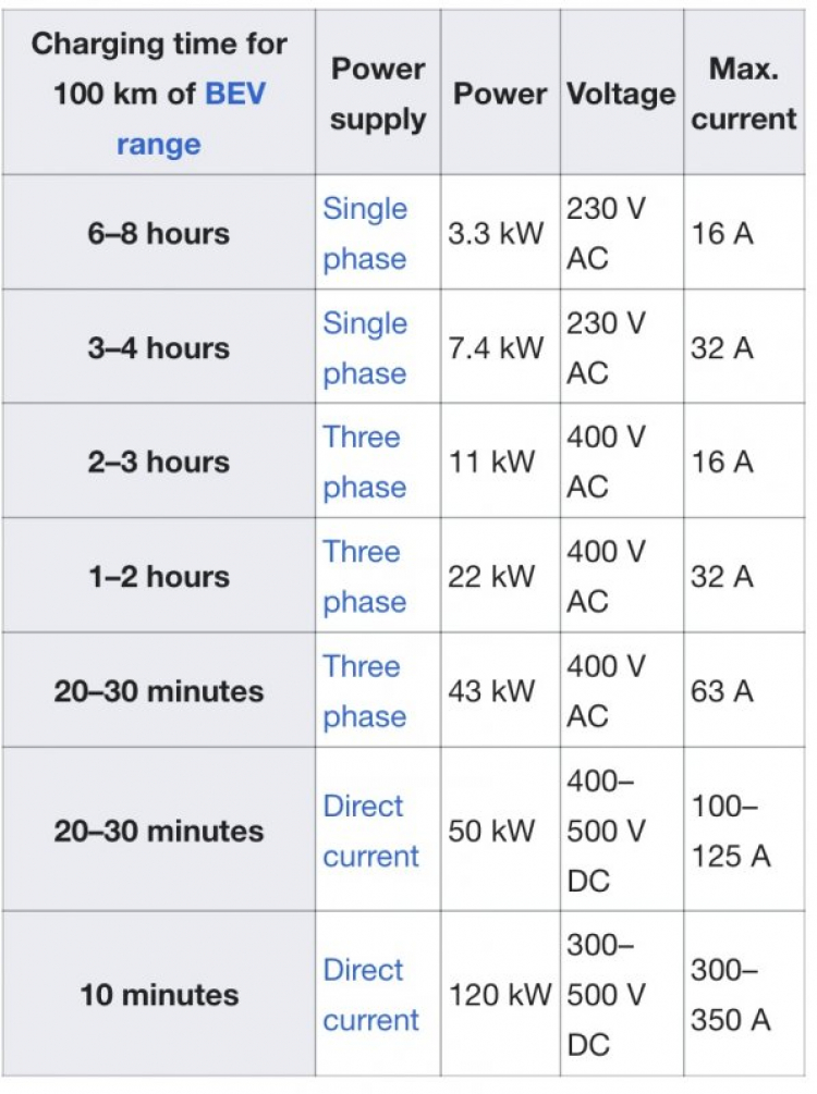

2/ 30 phút chạy có 2 giờ nghĩa là trung bình chưa tới 100 miles!....Cái cây xạc này chắc chưa đạt tới Level 2 trong tiêu chuẩn sạc của Mỹ:
The US based SAE defines Level 1 (household 120 VAC) as the slowest, Level 2 (upgraded household 240 VAC) in the middle, hai loại này dùng cho gia đình.
Supercharge giờ dùng direct current DCV sạc 30 phút là đạt trên 80% pin rồi

Sac nhanh đúng là cả 1 vấn đề. Công suất 120kw tương đương 120 cái máy lạnh 1.5 ngựa :D
đồng nghĩa với trả giá tuổi thọ pin :)
nói tóm lại là, nếu không khéo thì mạng lưới điện dễ bị hỏng .
Công xuất lớn là đã phải xứ lý ky thuật cao rồi nhưng cái khó nhất là tạo ra dự trữ DC dung lượng lớn thì mới tương thích đẻ sạc nhanh được, các thiết bị sạc trực tiếp từ nguồn AC thì có ưu điểm là đơn giản nhưng tốn nhiều thời gian.
