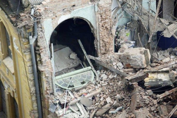

Theo hiểu biết của em, thì nhà pháp ở VN xây tường 40 không phải lý do để chống nóng mà phần lớn nhà xưa dùng tường là chịu lực (kg như bây giờ dùng cột+sà bê tông là chịu lực) nên họ xây tường 40.
Còn chống nóng thì chỉ cần xây 20 giũa để cách khe là OK.
Xem ảnh nhà cổ pháp xây ở Hà nội sẽ thấy rõ họ kg dùng cột bê tông làm chịu lưc, mà chỉ tường gạch làm chịu lực:
