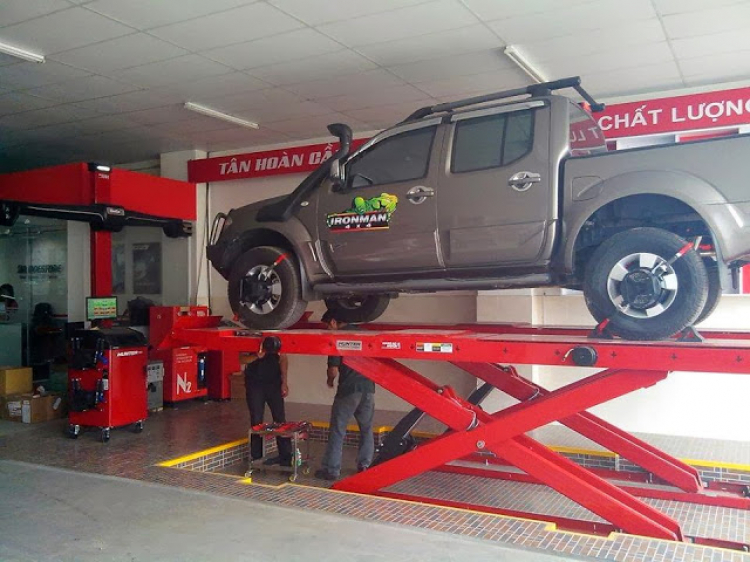

xe bac con benh do khong ? nge bac noi the thi xe bactra chan la bi sai goc dat banh xe Roi do. hay bac dua xe qua ben em, de em kiem tra benh cho. vi ben em moi nhap mot con may hunter 3d do hoa ky san xuat hien dai nhat bay gio. dia chi ben em la 369 ql13 hiep binh phuoc-thu duc dt- gap em 0904498258

Ma Can chinh thuoc lai theo cong nghe 3D Hunter ( USA) giai phap ngan ngua lop bi an mon va nhao lai, lech vo lang.
Bac nao co nhu cau goi e nhe 0915 77 97 97 .......

Ben em khong nhung trang bi con may can chinh thuoc lai hien dai nhat ma con sam them con xap lop HUNTER(usa) 9700 de can bang dong va sap xep lop theo ket qua do. luc keo ngang ,luc keo doc, kich thuoc be mat lop. va cho ra vi tri phu hop cho tung qua lop, va cuoi cung dem lai la . xe van hanh tot nhat.
