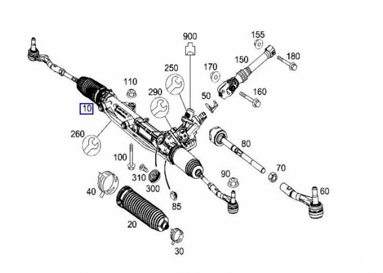

Thước lái mer thì cũng hay hỏng từ dòng thể thao SL500,SLk,..đến sang trong như S550,E280,,,hay SUV như GL,ML..Đều bị bệnh chảy nhớt thước lái!!! Thước lái mẹc vẫn sử dụng kiểu cơ khí nên hầu như garage nào cũng trị được bệnh này tuy nhiên đây là vấn đề liên quan đến an toàn nên chọn gara uy tín,có mắc hơn chút cũng ko sao,e đã gặp trường hợp phục hồi thước lái chiếc E240 W211,phục hồi xong tài xế chạy sao mà thước lái bó lại luôn,ko điều khiển được(cực kỳ nguy hiểm). Đây là hình thước lái của Mẹc C 2009 của bác chủ!!!
nghe xong vụ thước lái là em hết muốn nhảy vô "HỐ VÔi" rồi (giống máy bác HN phát biểu), em xe bèo mà 5 năm nay thước lái chả sao hết, còn bác chủ mới 2009 mà sao đã bị rồi.
