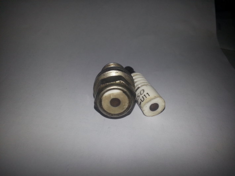

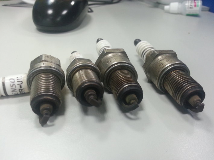

Sáng nay rãnh đem xe lên gara gần nhà kiểm tra tra bugi thì thấy nó như vầy.
Trong 4 cái bugi thì 2 cái dùng tuýp mở 16mm, 2 cái dùng tuýp 21mm đặc biệt cái bugi số 3 ra bị gãy làm đôi.
Trong quá trình sử dụng bugi này đã nứt sứ từ lúc nào rồi chỉ còn dính khoảng 10% thôi chỉ dính 1 chút trắng ở mép sứ thôi, nhưng bugi này không bị chết vẫn còn phóng lữa. Nhiều lần trước tháo ra nhưng phát hiện, chỉ cảm giác garantti không được tốt lắm.
Giờ phải tốn 4 bugi mới.

Quang trọng cái tuyệt chiêu thì lại bác ko nói nhá.Sáng nay rãnh đem xe lên gara gần nhà kiểm tra tra bugi thì thấy nó như vầy.

Lúc tháo bu gi ra thợ nói không thấy phần đầu bu gi bị gãy đâu cả, tối qua em còn tháo từng dây phin đo điện trở thấy vẫn còn đầy đủ. Không ngờ khi tìm kỷ lại chỉ thấy đầu rùi ở trong lỗ bu gi thôi, nếu em không bắt thợ lấy đèn pin tìm bằng được thì khi thợ ráp bu gi mới vào sẽ đẩy nó rơi sâu vào buồng đốt luôn lúc đó là nguy to. phaỉ có cây hít bằng nam châm mới lấy ra được.
Đấy đấy!... cái mình làm và cái người khác làm là khác nhau thế đấy...he ..he. Đi mua cái tuýp mở bugi về cưa bớt cho vừa khít chổ khoan máy để gắn tuýp vào mở. Khoan thêm nhiều lổ đối xứng trên thân tuýp cho dễ chọt tút vít vào vặn thế là có cái đồ nghề mở bugi rồi.Lúc tháo bu gi ra thợ nói không thấy phần đầu bu gi bị gãy đâu cả, tối qua em còn tháo từng dây phin đo điện trở thấy vẫn còn đầy đủ. Không ngờ khi tìm kỷ lại chỉ thấy đầu rùi ở trong lỗ bu gi thôi, nếu em không bắt thợ lấy đèn pin tìm bằng được thì khi thợ ráp bu gi mới vào sẽ đẩy nó rơi sâu vào buồng đốt luôn lúc đó là nguy to. phaỉ có cây hít bằng nam châm mới lấy ra được.
