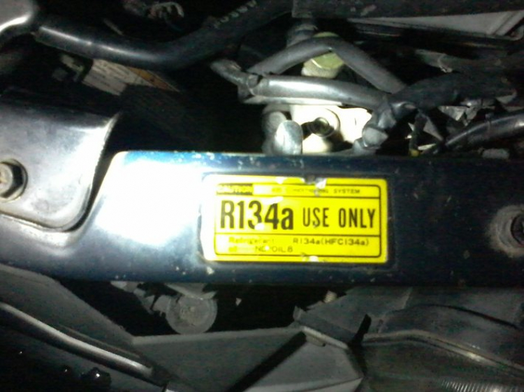

Sao xe em lại ghi gas là .... vậy kìa! (tem dán gần dàn nóng) Bác sĩ 84 nói là gas phải đúng chủng loại và phải là gas Ấn Độ chứ gas TQ nạp vào là cháy block đó bác. Đâu bác phone Bs84 xem sao?
Chi Hội Phó SuzukiFC
14/7/12
1.225
822
Bình Dương
Gas chỉ có 2 loại r12 và r134a, gas r12 đời cũ gây thủng tần ozon chỉ còn những xe đời cũ dùng. Còn lại các xe đời sau dùng r134a hết.
Hôm trước thợ nạp cho em gas r134a của Pháp sài nguyên bình mới hết thì thì mua bình khác, ngoài ra còn có của Mỹ và Ấn, của TQ thì không chơi được. Dùng gas giá rẻ của TQ dể nghẹt phá hệ thống lạnh.
Anh Hiệp thì can em để chuyên môn người ta làm kiếm sống , mình lo làm việc chính của mình.
14/7/12
1.225
822
Bình Dương
Gas này theo xe em có ghi trên thành xe

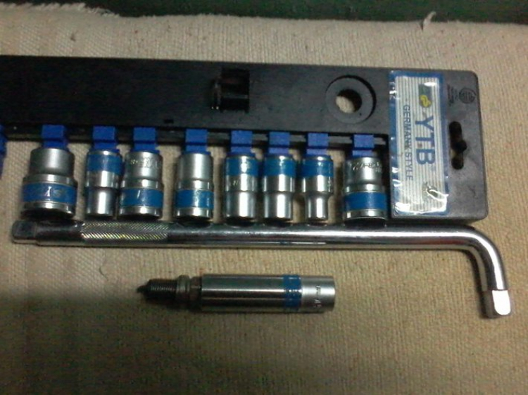

Em đã mua bộ này rồi nè, nhưng bu gi trước đây của em có 2 cở, giờ mua thêm cái 21mn nữa tự chiến cho những lần sau? :3dgolf:

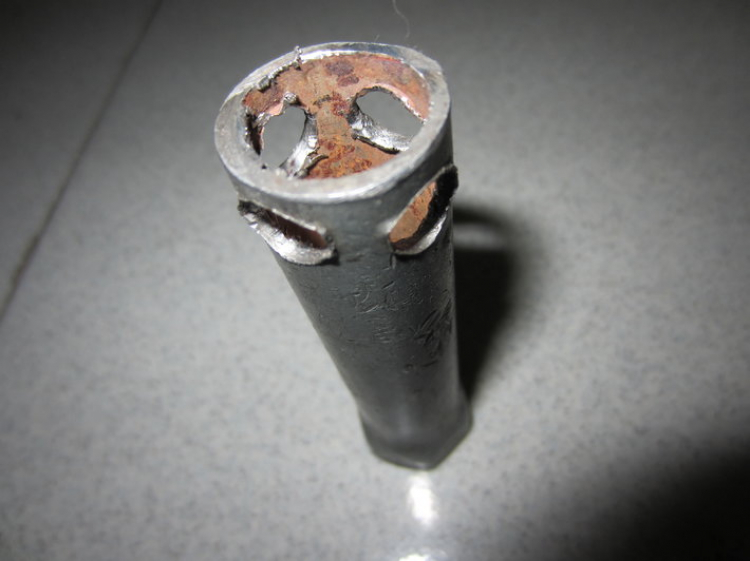

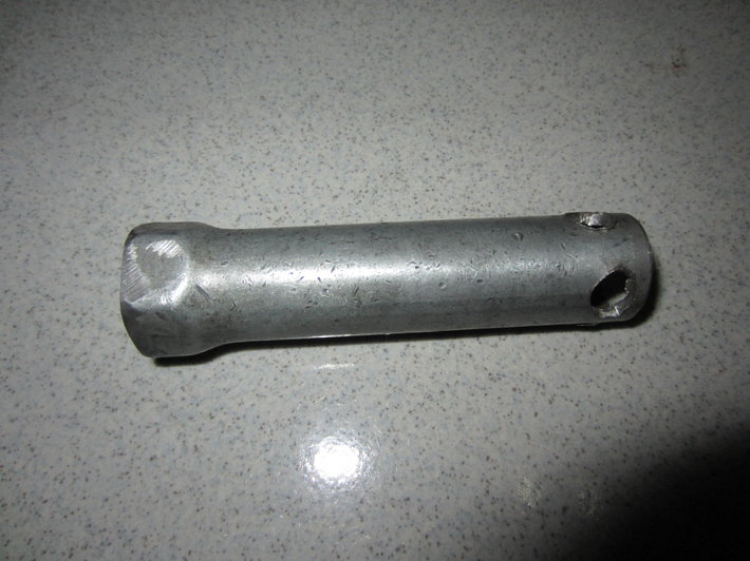

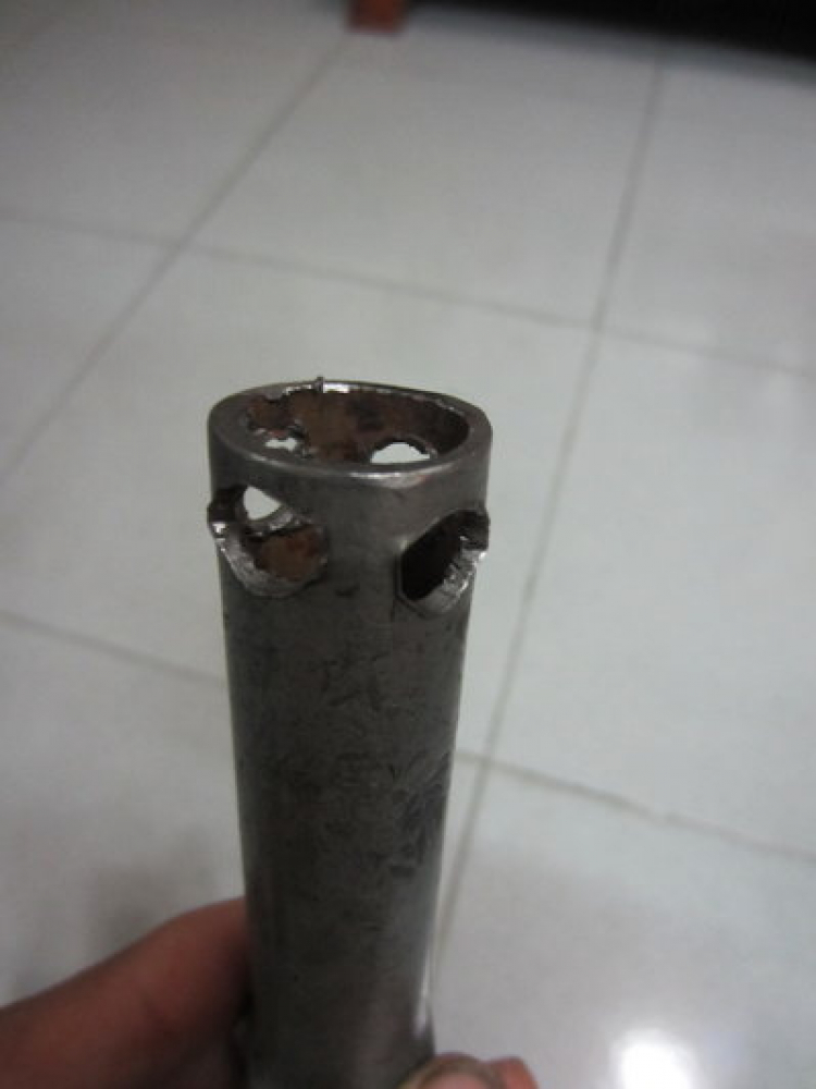

Tuýp này sao chọt vô khe trống chổ bugi được bác. Cái mình chế nè mở nắp Capo là chọt vô mở được liền nha, nhưng cũng khá khó khăn lắm nhe.
Tuýp cắt dài 9,5 cm
WAGON: Chia sẻ kinh nghiệm kỹ thuật và độ xe (Tập 7)
Trên đầu khoan 4 lổ đối xứng cho dễ chọt vít vào vặn.

Tuýp và cần đó củng mở được đó bác, tuy nhiên mở bằng cần xoay thì dể hơn. Em cũng có cái tuýp giống của bác hai đầu dài gắp đôi. Em không có máy cắt khoan bàn nên khó làm. Bộ dụng cụ của em dùng mở bánh xe xe sướng hơn, dụng cụ kèm theo xe.
Mua cái 21mm dài như trên là mở được rồi khoảng 50k.
