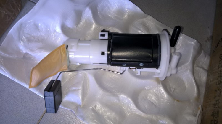

Đã lắp vào. Vừa khít, có thể xịn hơn hàng Rin vì cùng hãng mà đời sau thì phải.
Các bác nhìn kĩ chi tiết nhựa sẽ thấy.
Đã chạy thử, rất êm ái. Như vậy là tim cật thay mới rồi hén.

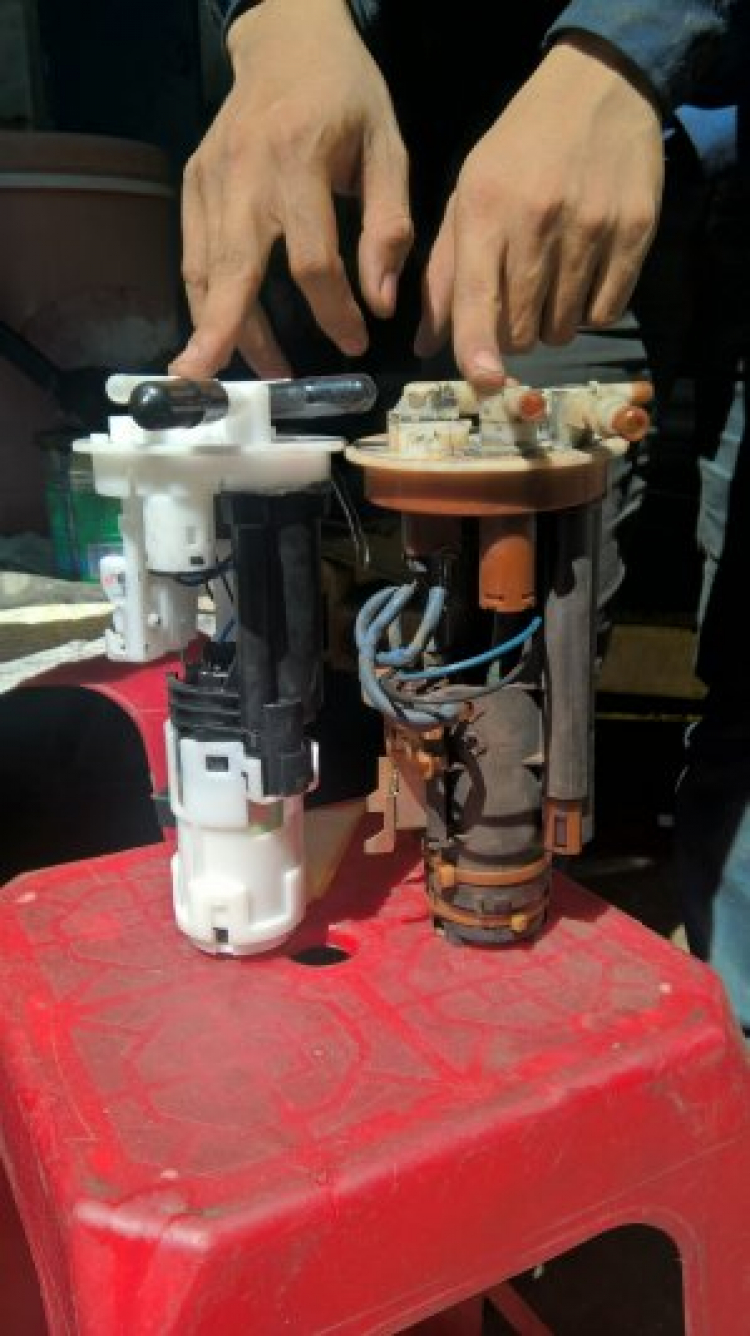

Xe PC vừa chết bơm xăng hiện tượng bị giật cục vài lần trước khi die ! Củng hên là về tới nhà thì ngủm. Về hạ thùng xăng chỉ cần thay cái bơm nhỏ xíu ở trong thôi rất rẻ, vệ sinh lọc xăng kỷ lưỡng ráp lại trụ bơm zin dùng tiếp vừa rẻ vừa không bị mất zin..he..he.

Tháng trước cái bơm xe em cũng bị die. Mà công nhận cái bơm nó dễ die thiệt. Mà em không thay cái mới mà thay hàng bãi. Chắc ghi nhớ mỗi năm thay 1 lần là không lo lắng về nó nữaXe PC vừa chết bơm xăng hiện tượng bị giật cục vài lần trước khi die ! Củng hên là về tới nhà thì ngủm. Về hạ thùng xăng chỉ cần thay cái bơm nhỏ xíu ở trong thôi rất rẻ, vệ sinh lọc xăng kỷ lưỡng ráp lại trụ bơm zin dùng tiếp vừa rẻ vừa không bị mất zin..he..he.
