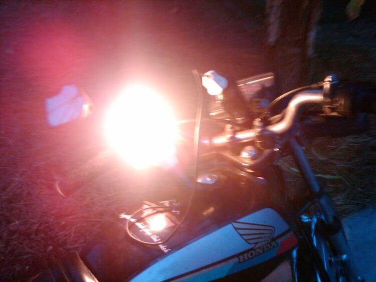

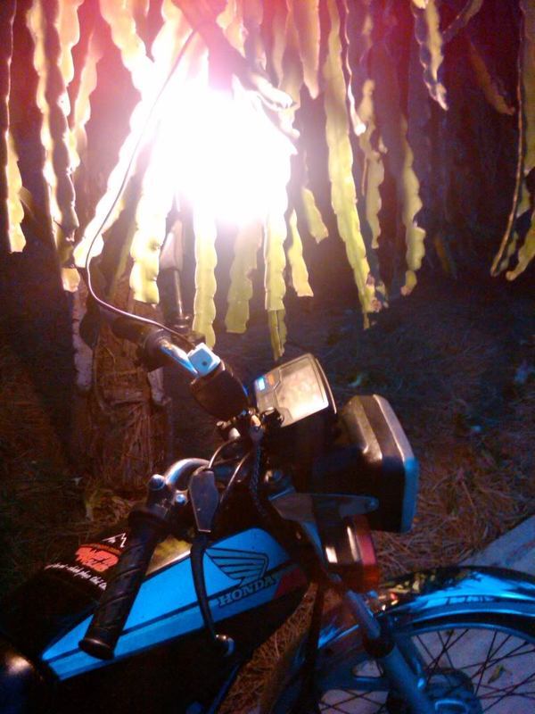

Re:WIN100 CLUB *** TẦNG 2*** KHU VỰC DÀNH CHO KỸ THUẬT
estebano nói:
mrtranthu nói:
dám để 15 phút liên tục không?:D
Hôm đó mãi lay hoay chụp hình mà quên mất là em nó đã sáng bao lâu, chắc khoảng 30 phút đấy bác ESte ơi!! :D:D, sau đó cón sạc cho 1 cái DT và 1 cái máy nghe nhạc (do cúp điện), và còn thử cái pha 55w khoảng 5 phút nữa đấy. Bóng đèn compact này có công suất là 27w, thấy sáng quá chời
Khoái nhất ở xe Phúc là đèn sáng, xe mình thì cứ tù mù như đèn dầu...hic!
