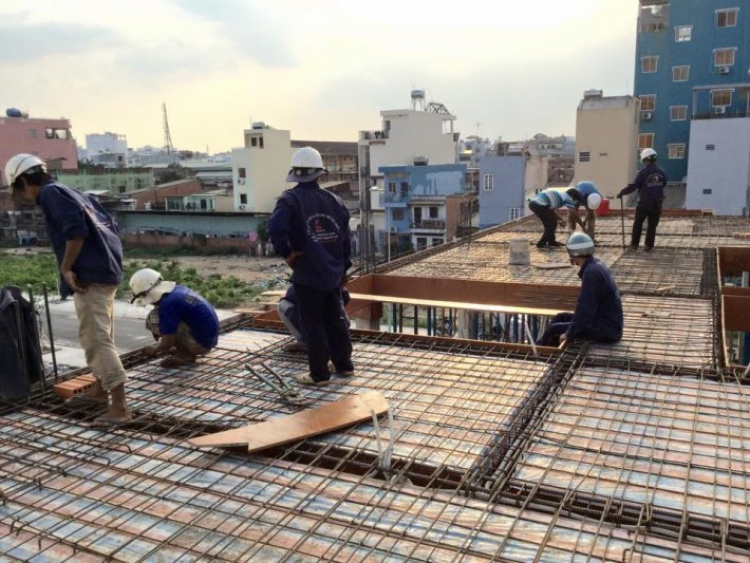

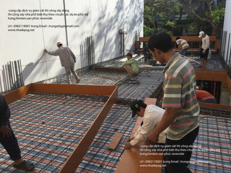

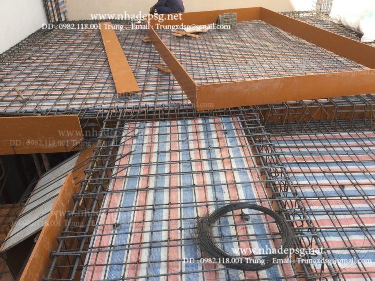

xây nhà cũng phải coi duyên chủ nhà tới đâu,đôi lúc lại may mắn gặp cai quản lý tốt,làm kỹ,có kỹ thuật tốt nên căn nhà đẹp
- xây nhà sắt thép đi đủ,đẹp và chuẩn bảo đảm căn nhà chắc chắn,cả đời mới gom gớp đủ tiền xây nhà,nên cân nhắc cẩn thận chọn thầu
+ thi công xây dựng nhà phố,biệt thự
+ cung cấp dịch vụ giám sát thi công xây dựng
LH : 0982118001 trung
sắt thép sàn dự án nhà phố phường tân phong,quận 7
