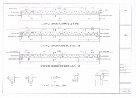

Chào các bác,
Bỏ chút thời gian tư vấn giúp em nhé, em không phải dân trong nghề chả hiểu nó thế nào, cọc như vậy là đủ tiêu chuẩn chưa hay phải thế nào
Cọc BT 250x250 (mm); 35 m/tim, 4 cây sắt 16
Thép Việt – Nhật, Mác BT: 300(Bê tông tươi)
Thanks các bác

Bác úp mặt bằng cọc lên coi thử
sao bác ko dùng cọc tròn D300
- còn bác muốn chắc chắn,kêu bên thiết kế cho coi mô hình tính toán kết cấu,coi nội lực chân cột và coi sắt thép

Nè bác, cọc tròn D300 mình tham khảo trên web và 1 số nơi thì nếu có 2 nhà kế bên thì OK vì chịu lực theo phương ngang thì không tốt, không biết thế nào, với lại khu mình rất sâu khoảng 35 - 40m, tốn xẻng cọc quá em ngại. Em khoái hot, càng hot càng tốt chỉ ngại các bác có góp ý thì góp ý nhẹ nhàng và chân thành nhé, đừng nhân cơ hội này chém nhau thì chết em sẽ close topic :)
Thanks các bác nhé

Chào các bác,

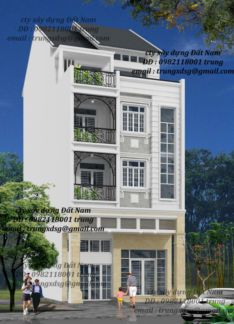

Em gởi lại bảng Cad cọc và phối cảnh mặt tiền, em cần các bác chuyên tư vấn giúp
- Phối cảnh này nếu bỏ phần lam giả gỗ phía trên thì có đơn điệu không
- bảng vẽ cọc này OK không, đi kèm với kết cấu móng đã gởi ở trên
- Phối cảnh mặt tiền dùng sơn Dulux WetherShield do là màu trắng nên em ngại sẽ mau phai, em đang nhờ bác Kiệt thay đổi màu sậm hơn, nếu bác nào chuyên vể sơn đảm bảo trên 5 năm thì OK em sẽ dùng vì màu trắng vì nhìn đẹp
- Lam giả gỗ nên dùng chất liệu nào bền màu vd: bê tông giả gỗ, nhựa giả gỗ... thời gian lâu nhất có thể là bao nhiêu năm
Em chưa làm gì cả kể cả phần thô ( đã chọn nhà thầu thô), phần hoàn thien bao gồm gạch, cửa nhôm kính...máy nước nóng bác nào quan tâm vui lòng gởi báo giá giúp em nhé, quan trọng hàng chất lượng, và giá tốt theo hàng nhé ( VD: Xingfa chính hãng, PMI .. )
Thanks các bác

Mặt tiền vậy là ngon rồi bác, mặt tiền thì không nên quá rườm rà rối mắt.
Hi Bác,
Mình cũng giống bác thích đơn giản,
P/s: Các bác không vào bình luận cho xôm, chỉ có vài người, giúp em ý kiến nhé đừng ngại, em là chủ nhà ý kiến tốt thì em tiếp thu không đủ trình tiếp thu thì em vẫn nghe :) dù chả hiểu mô haha
