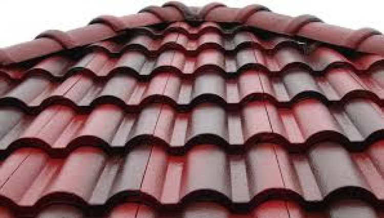

Thì đúng rồi. Bác ghi là 4 kgs/m2 mà.4 kilogram / 1m2 chứ ko phải 4000₫ / m2
Thấy sản phẩm nó có cái đá phiến nhìn hay ghê. lúc trước thấy thằng Rock water bay lợp mà em không biết hỏi ai.
Tấm onduline này có gần 10 năm ở Việt Nam dồi mà anh? Mà nó là tấm lợp, có sóng kiểu như tôn í, ko gọi là ngói được.Vn.onduline.com bác
Moá ơi, chỉ có 4kg/m2, đó là vì sao hồi đó em phải tìm cho bằng được loại ngói nhẹ ntn mới dám sài trên tầng 25.
Bọn thợ vẽ biết đíu gì các yếu tố này.
Dĩ nhiên nó ko thể là ngói đất set, vì đất sét làm sao sản xuất dạng tấm được. Nhưng nó giải quyết rất nhiều vấn đề mà tôn dạng sóng ko thể làm được, và vẻ đẹp của nó cũng ko thua gì ngói.
Vậy nên coi nó như ngói công nghiệp cũng như gỗ công nghiệp thì vẫn tốt mà.
Như dạng này, tôn làm sao làm được
Cho nên vật liệu là cực kỳ quan trọng, thế giới bây giờ hiện đại lắm rồi, nhiều vật liệu thay thế tốt hơn truyền thống rât nhiều, biết dùng sẽ giải quyết hàng loạt vấn đề.

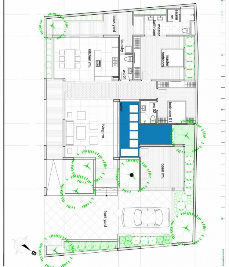

ngang 24 dài 23 mà vẽ ra như vậy, rồi còn bị thiếu chổ để xe + khu phơi giặt ..
anh chuyển sang vẽ chuồng heo đi, để cái lô đất nhà anh cho KTS chuyên nghiệp họ vẽ
cái người vẽ lại cho anh cũng là thằng thợ vẽ. muốn biết tại sao thì hỏi anh Rottie, không thì mình giải thich cho
anh vẽ hay ai vẽ vậy?Anh chuẩn bữa kts nhà em chắc chưa nấu bếp bg nên đặt cái bếp ngay cửa sổ may phát hiện kịp dời chổ khác
Em cũng chuẩn bị khởi công, đất 550m2 ngang 24m dài 23, mà phương án dưới chưa đc ưng ý lắm vì thiếu chỗ để xe máy + khu giặt phơi. Thường thì em ngồi vẽ nháp trên excel trước để lấy tỉ lệ tương đối, ví dụ em cứ lấy 1 ô vuông trong excel là 1 m2, rồi sau đó phân bố phòng, diện tích tương đối từng phòng, sau khi ưng ý em mới đưa cho KTS vẽ lại
Ví dụ, như này
Nhà em cũng vậy, sau khi vẽ nháp xong em quăng qua KTS thì nó thế này

vừa nấu ăn vừa ngó gái nhà kế bên tắm cái cửa sổ vầy mà ảnh tính đặt cái bếp ngay đó![]()
vừa nấu ăn vừa ngó gái nhà kế bên tắm .....
Thực ra có khu giặt là sau cái toilet công cộng đó bác, nhà này theo suy nghĩ của mình thì
- Đất dư thừa nhưng tiện ích hơi thiếu
- Phòng ngủ nhỏ đúng ra có thể làm cửa sổ nhưng lại dùng làm tủ tường, nếu bỏ 1 tủ tường thì cửa sổ chỗ đó hơi nhỏ so với khả năng cho phép
- Phòng ngủ lớn phía sau đầu giường có khoảng trồng cây, nhưng ko biết leo ra chỗ đó bằng cách nào, chắc chui cửa sổ ra quá
- Phòng ngủ ko đủ ko gian rộng rãi để kê bàn trang điểm hoặc bàn học dù diện tích đất thừa mứa
- Đối với những căn ntn, bàn học nên dùng dạng bàn họp 1mx2m, bố mẹ con cái ngồi học còn có chỗ giảng bài cho nhau, hoặc gắn 2 cái PC bắn game với nhau cũng vui lắm, chứ dùng loại bàn 1.2x0.6 kê sát tường thì quá kém.
- Túm lại, bố trí này thiên về demo, nó giống như mấy căn resort, vào ở sẽ thik, nhưng kém về tiện ích, ở lâu ko ổn.
bổ sung thêm
khách đang ngồi nói chuyện với gia chủ tại living room, bất kỳ ai đi về khi vào nhà đều làm gián đoạn câu chuyện. tệ hơn nữa con sen hay bà chủ nhà xách giỏ đồ đi chợ về thì .... nên hiểu:
a. .... đá bèo đến giờ nấu ăn dồi, về nhanh nhanh giúp cái
b. ... có nên ngồi lại chờ nó mời cơm không .....
