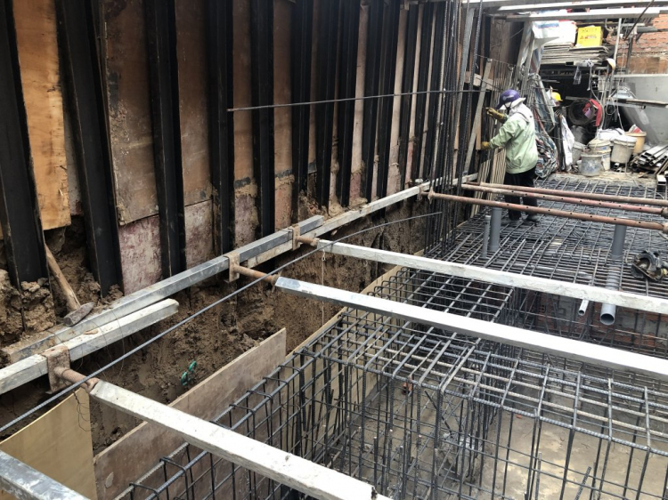

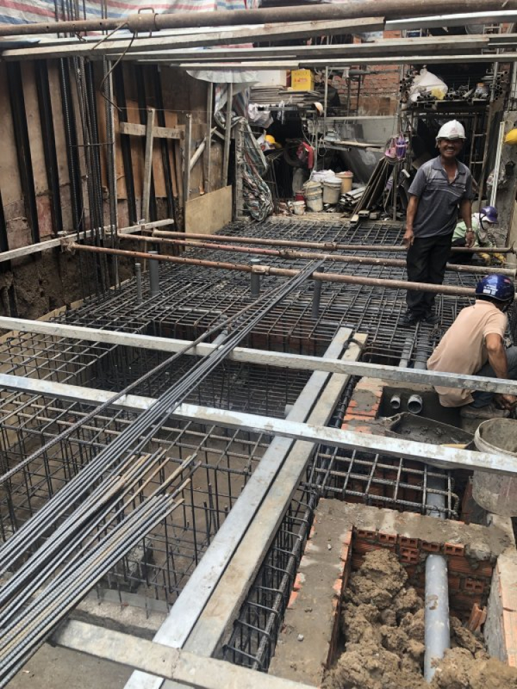

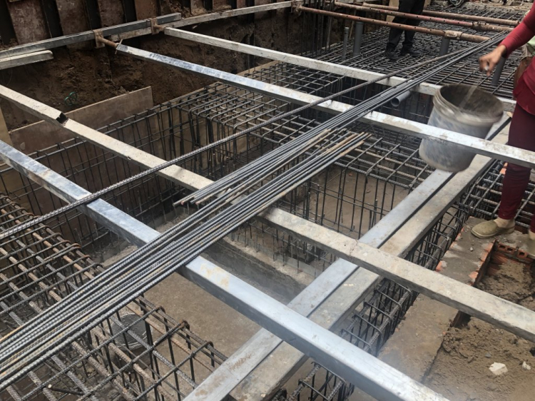

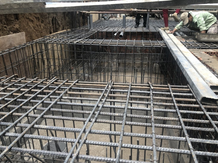

Theo mình hiểu thì nếu không làm theo bác nói mà cứ làm như hình bác Thái chụp thì nhà sẽ dễ bị trượt theo phương ngang nếu có ... động đất xảy ra phải không?:)
Động đất là khái niệm khác hoàn toàn. Cần đoi hỏi cấu tạo về neo uốn thép dài hơn so với thiết kế bình thường. Rồi hàm lượng thép phải tăng 1 cấp so với tính toán nữa.
Nhà dưới 9 tầng ko cần tính toán động đất, chỉ cần đặt cấu tạo thôi bác ợ. Trường hợp bác Thái là khác, đặt sai cả thép.))
