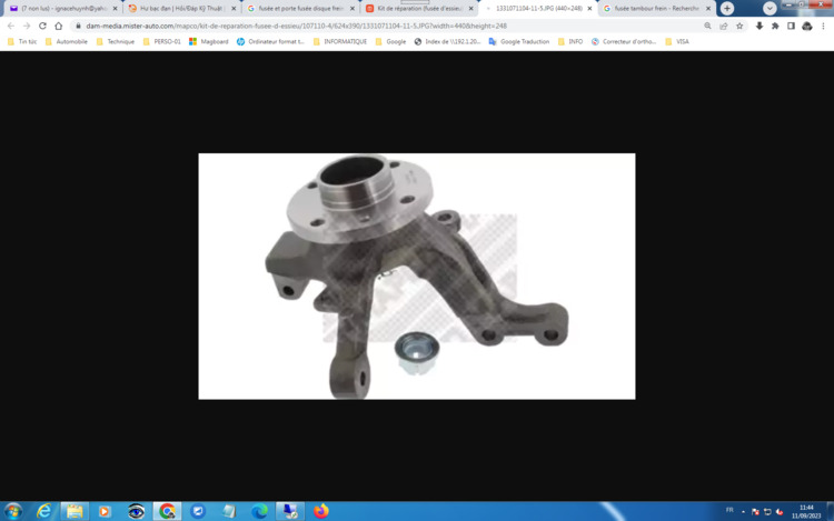

Vấn đề nếu như bạc đạn mà vẩn hư thì phải thay toàn bộ cả luôn fusée (trục bánh) về thắng tambour
Xe bị hư bạc đạn sau khi bảo dưỡng ở hãng Toyota
Về thắng dỉa thêm một món là porte fusée (tức là phần để trục bánh vào)
Cái quang trọng là dù mới thay bạc đạn cũng phải thay lại hết, để tránh phá các link kiện
Và sau khi thay chừng 100 kms phải xem và chỉnh lại thêm một lần nửa
Nhớ là sau khi thay cân lazer .... Xin Hết

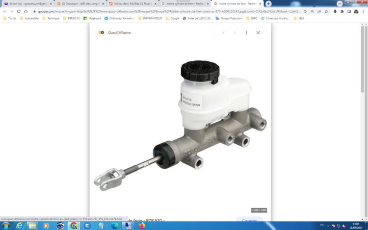

Vấn đề bó phanh thắng dỉa thì
Làm bình thường ...nhưng
- Nên thay dầu thắng (ít nhất là 2 năm)
- Kiểm tra piston xem có rỉ dầu, có cứng không
Trong trường hợp bó thì kiểm tra ngay con heo dầu thắng (ngay có ABS)
"maitre cylindre" sau khi kiểm tra piston.Đôi khi thay dầu thắng cũng có thể hết bệnh
Còn nếu nóng thì xem dỉa thắng (đừng bao giờ mài cạo gì cả) mà nên thay mới, nhất là các đỉa thường (kh phải dỉa đôi) thì rất dể nóng, mà nóng thì dầu thắng sôi sẽ ảnh hưởng đến chất lượng dầu thắng.
Và nên nhớ thắng rất quang trọng.
