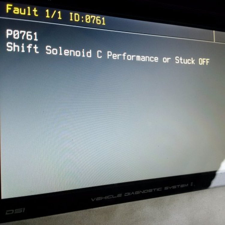

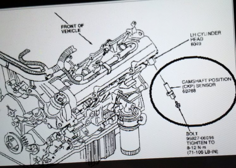

Nãy mình có đưa xe qua Gara gần công ty, máy test đọc ra lỗi hỏng con cảm biến dầu hộp số P0761 và được khuyên là không nên đi cố sẽ hỏng thêm bộ phận khác. Nên mình để xe lại và họ nói sẽ kiếm con cảm biến cũ gắn vào cho nhanh không phải chờ lâu, giá khoảng 2,5tr. Có gì Phong Nguyễn có kinh nghiệm góp ý mình nhé. Mình có nhắn số Vin qua cho Phong rồi :)

Nãy qua gara bạn gần công ty máy test báo lỗi hỏng con cảm biến dầu hộp số : P0761 và được khuyên không nên đi cố sẽ ảnh hưởng đến bộ phận khác. Con này thay cũ giá khoảng 2,5tr, vì hàng mới phải chờ 2 tuần. Có gì Phong Nguyen có kinh nghiệm tư vấn dùm mình nhé. Số vin mình có gửi cho Phong rồi.

Nãy qua gara bạn gần công ty máy test báo lỗi hỏng con cảm biến dầu hộp số : P0761 và được khuyên không nên đi cố sẽ ảnh hưởng đến bộ phận khác. Con này thay cũ giá khoảng 2,5tr, vì hàng mới phải chờ 2 tuần. Có gì Phong Nguyen có kinh nghiệm tư vấn dùm mình nhé. Số vin mình có gửi cho Phong rồi.View attachment 259748 View attachment 259749
Bệnh vậy rỏ rồi anh,nếu chắc chắn hư con Solenoid thì thay vào ok.Kêu anh em xữ lý đi anh.Giá đó là hợp lý rồi.Sợ nhất là mấy bệnh ngáo ngáo text không có lổi gì thôi anh :3dcuoi:
