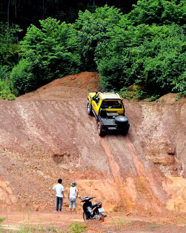

không thể có cái dốc 40 độ được đâu bác , em tin là dốc đó không một xe nào có thễ tiến hay lùi lên được .
Về lý thuyết thì xe 1 có thể chạy lên 1 cầu có thể lên dốc 30 độ, 2 cầu lên 40 độ với vỏ xe thường. Xe 2 cầu có thể lên dốc hơn 50 độ, hình này cái dốc khoảng 60 độ ...quan trọng có dám lái hay không thôi.
Còn cái dốc cao và đứng hơn cái trong hình này, tiếc là anh em không tin chạy lên được nên không chụp kịp.
Em chạy thực tế đây
Xe đang xuống dốc cao 40 độ, cò lùi được không?
He he ! F1 nói thách dữ quá ! - Cái dốc đó khoảng 32-34 độ thôi vì hôm đó A nhìn đồng hồ trên Pajero thấy vậy .

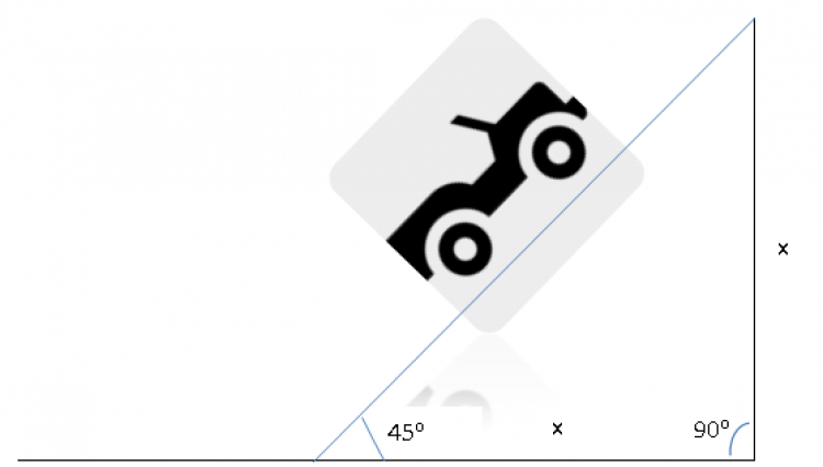

Có một số khái niệm chúng ta ai cũng biết nhưng ít khi sử dụng trong thực tế nên nhiều khi hay bị sai số quá lớn . F1 bình tĩnh, xem xét lại nhé : Dốc 45 độ tuơng đuơng với Chiều dài dôc ( Cạnh Huyền ) = Chiều cao dốc x " Căn 2" = Chiều cao x 1.41 ( Xin lỗi vì bàn tính không có ký hiệu " Căn 2" )
Nhìn trong hình có thể thấy điỉnh dốc cao khoảng 5m so với phuơng nằm ngang . Độ dài cuả dốc hơn khoảng 3 lần thân xe ( thân xe dài khoảng 5m ) như vậy Chiều cao =5m , Cạnh huyền = 15m thì góc đáy là bao nhiêu ? Các Bác có thể tính đuợc luôn :)) :))

Mà em nhắm nhắm trong hình của bác F1 cái góc đó nói nó 60o cũng có thể lắm chứ !

Nếu có cái dốc 40 độ thì không có trường hợp như bác vừa kể đâu. Bởi vì nhìn thấy cái dóc đó, không ai dám đi cả vào đó cả. Em dám chắc với bác luôn đó.
:D , có mà đầy bác ơi. Chẳng qua những cái "dốc" đó nó quá nhỏ, quá ngắn nên ít để ý thôi.
Có lần kia vợ em nó sang shop quần áo, em mang xe tải ra chở hàng về. Quẹo vào cái hẻm kế bên mà máy Vinamlik trên Đặng Văn Bi - Thủ Đức . Cái hẻm đó dốc xuống không biết có đạt tới 40o không nhưng em thấy cắm cả đầu xuống. Vậy mà trong đó mấy xe 4 chỗ chạy ngược ra nên em chủ động kéo thắng tay, gài số de lên cái 1 (đang chở hàng nặng ngất ngây, may mà phía Đặng Văn Bi sau lưng xe trống trãi !)

thử mới biết , theo em là rất khó để de lên 40 độ vì de thường không có trớn
nhưng hầm xe chắc là chỉ 10-15 độ thôi , chưa thấy trường hợp nào là cái hầm có độ dốc 40 độ ,
hầu hết các xe nguyên bản có góc tới và góc thoát dưới 40 độ .
xe pajero Suprme 3.5 chuyên chạy địa hình thì góc tới là 45 độ, góc thoát là 41 độ.

45 độ thì như vầy, em nghĩ người ta không thiết kế 45 độ đâu, chỉ có đg offroad và các xe chuyên dụng mới đi nổi.
còn hình bác F1 em nghĩ dưới 40 độ
Em thì có con số phỏng đoán khác của bác tí, vì chiều dài thân xe bị cắt cụt nên em nghĩ cạnh huyền là độ dài dốc tầm 12m, còn cạnh góc vuông phỏng theo anh chàng đứng có chiều cao 1,65m, nên cho là 7m, thì cái góc nghiêng tính theo độ chỉ +, - 35 độ!
