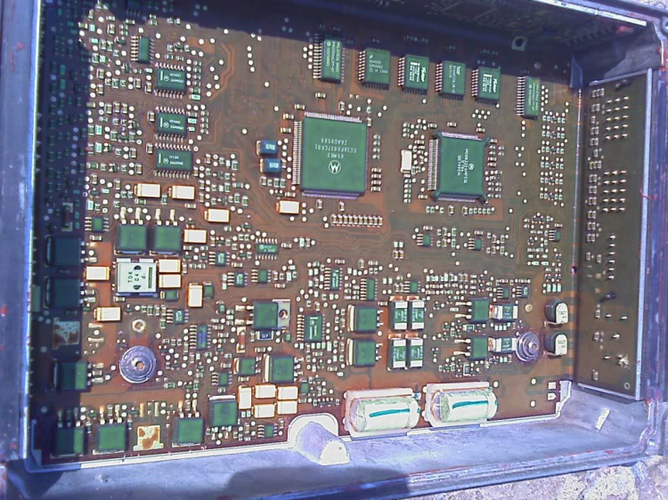

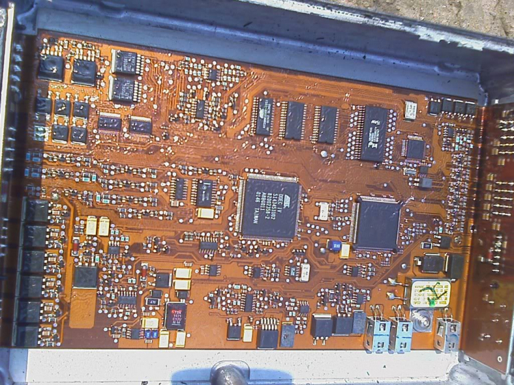

Em xin chụp hình mạch của hộp DDEC III và DDEC IV để khỏi tranh cãi về cái sự giống nhau hoàn toàn. Trường làng em toàn nhìn thực tế chứ ko nói xạo.
Em nhờ các bác xem giúp xem có giống nhau ko hay do mắt em có vấn đề.... Khỏi phải mất công tranh cãi nhiều và lý luận về trình độ kỹ thuật..

Nếu những gì bác chưa am hiểu thì bác nên ngồi im học hỏi như chính lời bác nói, chứ đừng nên tranh luận kiểu này để anh em họ cười cho. Tôi nói rằng:“Về nguyên lý cơ bản của phần cứng thì hộp DDEC.III và DDEC.IV các cổng I/O được thiết kế hoàn toàn giống nhau”, chứ tôi đâu có nói rằng phần cứng hoàn toàn giống nhau mà bác chụp mấy cái này lên đây làm phiền anh em trên diễn đàn vậy!
Tôi xin hỏi bác: Bây giờ tôi có hộp DDEC.V sáng đèn vàng (check engine), và mất đèn đỏ (stop engine), ko nổ máy được. Bác có thể lập trình lại cho xe nổ máy được không? Đương nhiên là bác không làm được. Vậy bác nên tháo dỡ cái hàng chữ “Lập trình hộp điện” của bác xuống cho đỡ ngứa mắt vì bác chẵng am hiểu gì về cái hộp điện xe Mỹ này cả!
