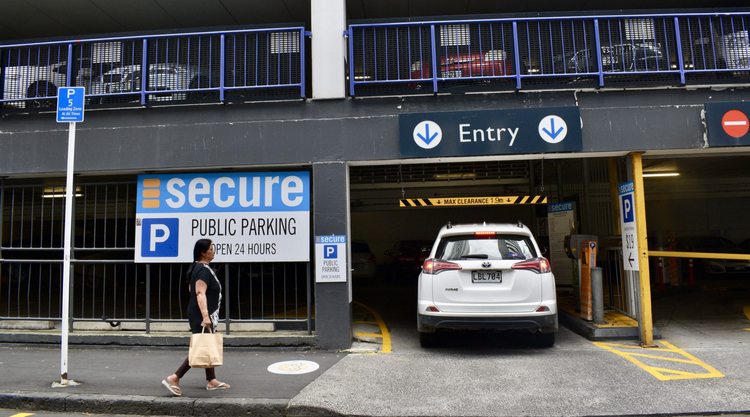

Một bãi đỗ xe nhiều tầng ở Anh, và giống nhiều nơi khác, cũng chỉ giới hạn về chiều cao xe
