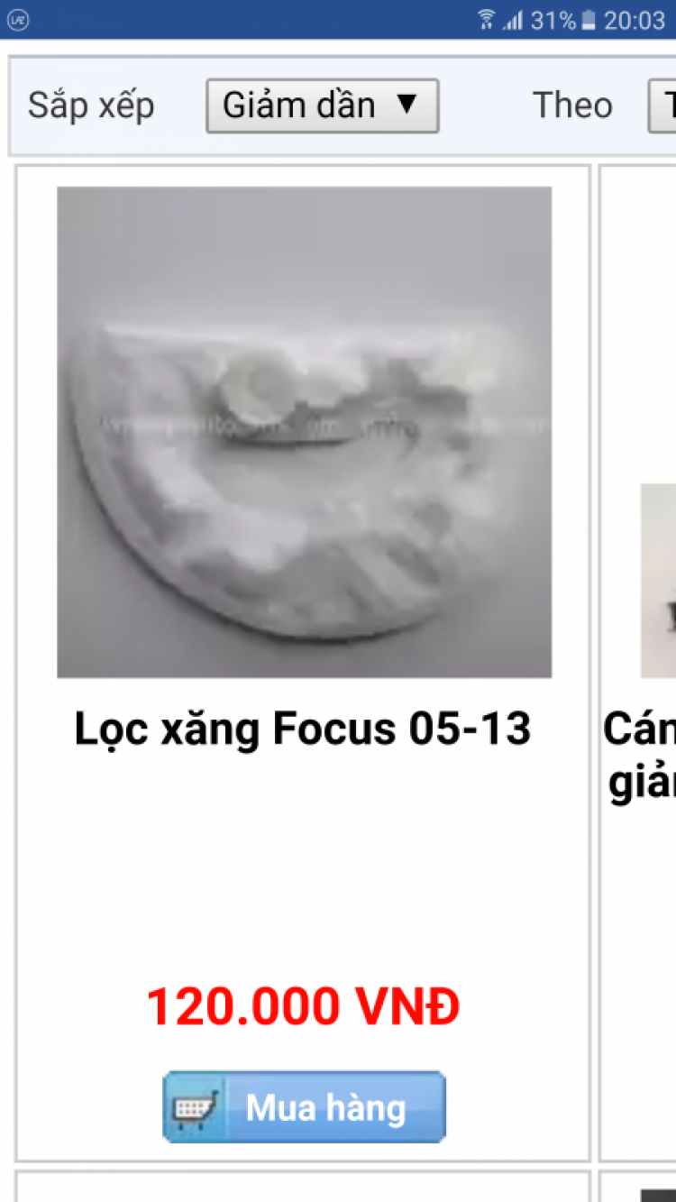

Xe Focus đang chạy bị tắt máy và không đề lại được
Trường hợp xe của Bác này em nghĩ không lên vội thay thế phụ tùng khi chưa xác định đúng bệnh. Tránh tình trạng tốn tiền vô nghĩa . trước mắt theo em bác hạ bình xăng xuống xúc rửa và thay cái lọc trước . tiếp theo thay thêm 4 dây dẫn điện lên buri. Rồi chạy them thời gian theo dõi . focus từ 2012 trở về trước cực lành ít khi hư bậy lắm .

View attachment 580873 Trường hợp xe của Bác này em nghĩ không lên vội thay thế phụ tùng khi chưa xác định đúng bệnh. Tránh tình trạng tốn tiền vô nghĩa . trước mắt theo em bác hạ bình xăng xuống xúc rửa và thay cái lọc trước . tiếp theo thay thêm 4 dây dẫn điện lên buri. Rồi chạy them thời gian theo dõi . focus từ 2012 trở về trước cực lành ít khi hư bậy lắm .
Cái này nằm trong bơm xăng hay ở ngoài vậy bác? Trong bơm xăng thì có thay được ko?
Cái lọc này nó ở trong bơm xăng . thay dễ thôi. Lúc xe em 40k em vào hãng bảo dưỡng tiện thể hạ bình xăng xuống kiểm tra bẩn kinh khủng . cái lọc mề gà này gần như bị tắc luôn. Bác lưu ý tránh mất tiền oan nhé.¹
