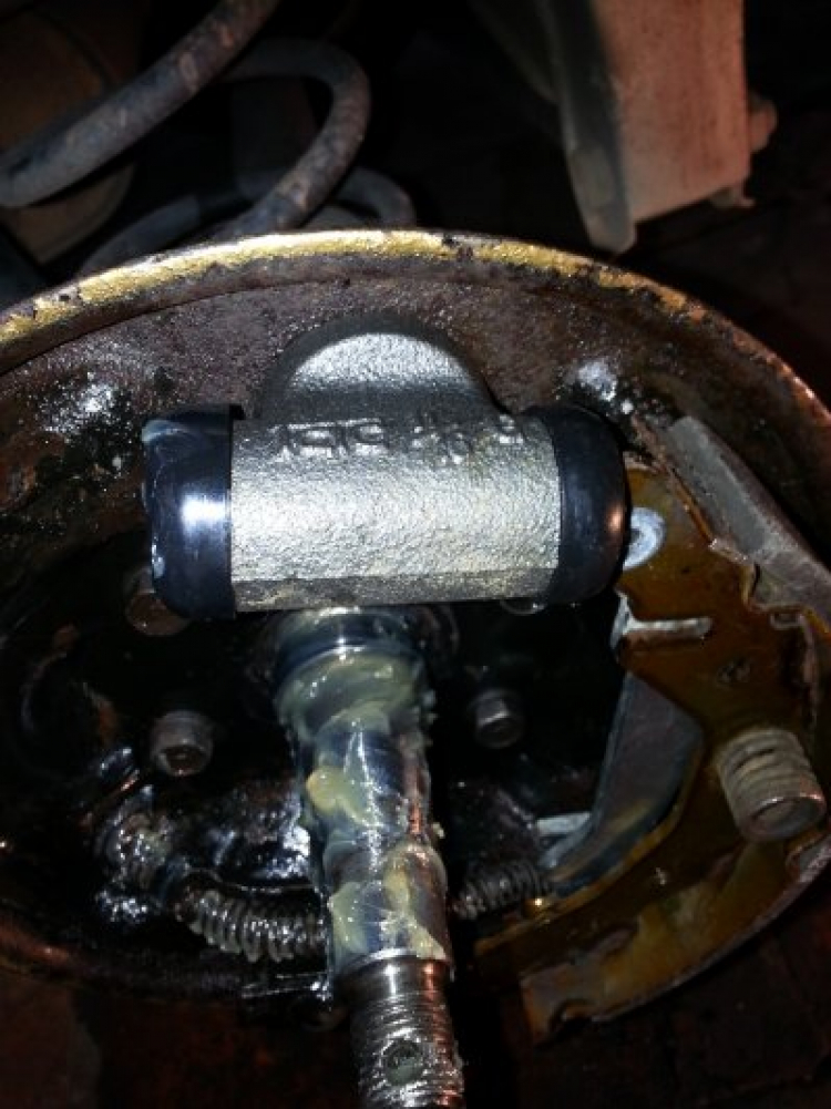

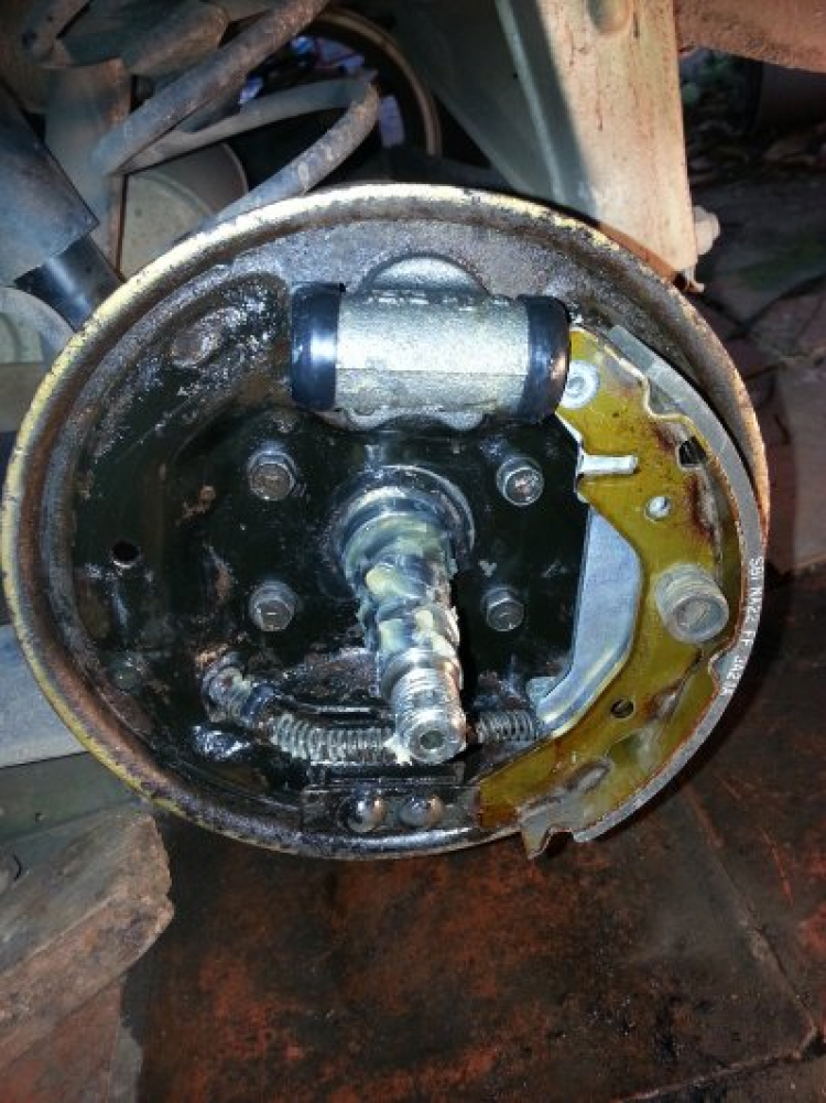

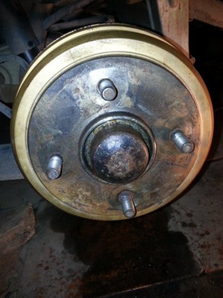

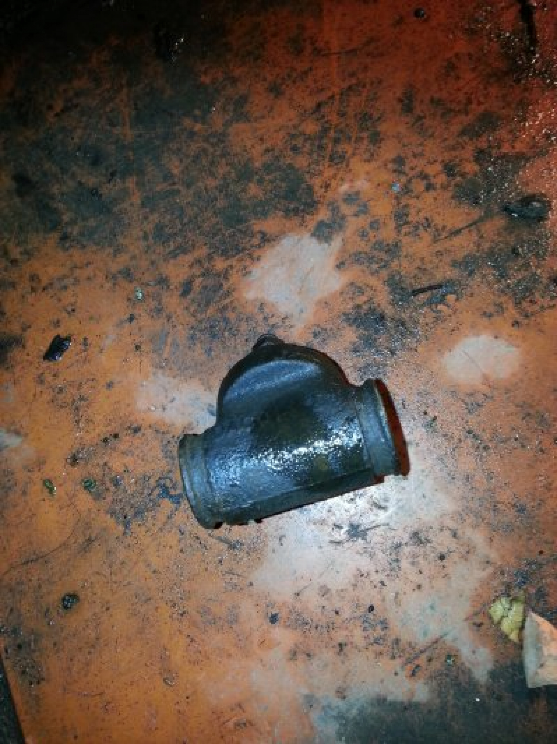

Cảm ơn các bác đã tư vấn giúp e ạ! E đã tự tay khắc phục xog rồi ạ!
E tự thay cụm píton bánh sau ạ!
Thiệt hại như sau :
Cụm píton 160k hiệu TCIC của Hàn Quốc nhưng lắp ráp ở china ạ!!người bán nói thế ạ!:3dnhiumay:
dầu thắng 1 chai 70k nhưng chỉ xài 1 ít thôi ạ!
Sau đây là 1 số hình ảnh e tự làm và chụp lại để các bác tham khảo ạ!
xe kẹt thắng chạy ko được
