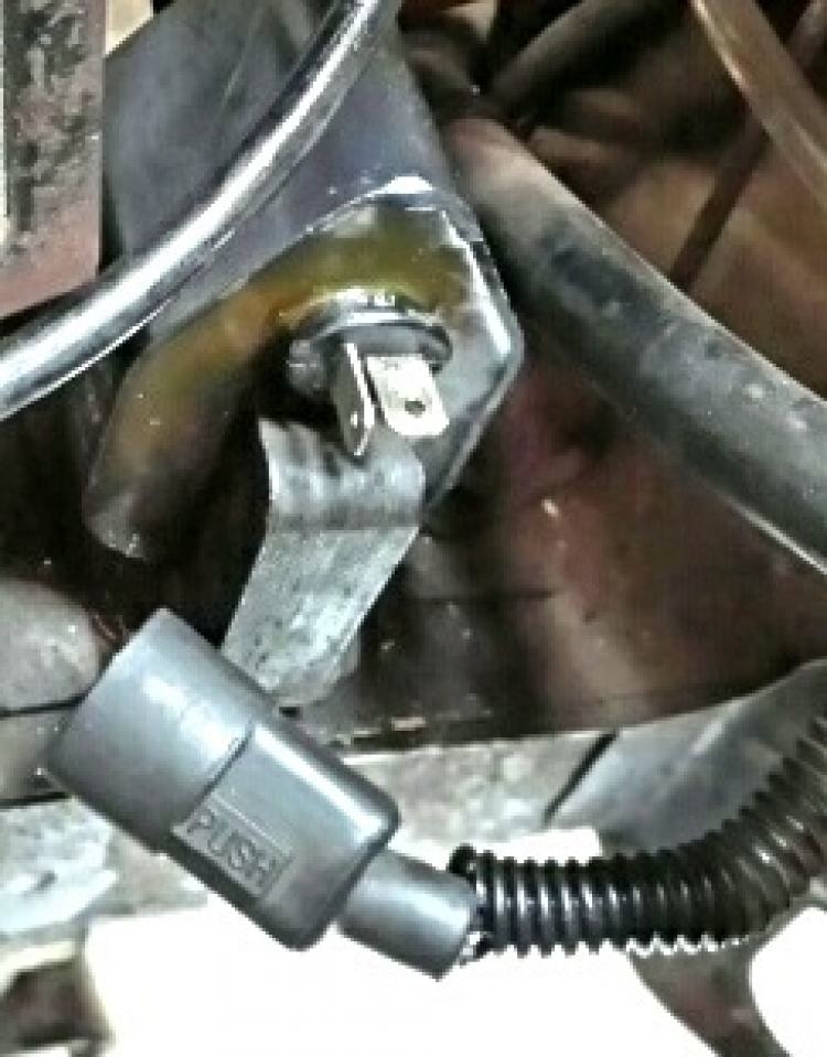

Bobin sườn xe Asia Towner
Xe khó đề do Mobin sườn
Sau hôm thứ 2 tuần trước, vệ sinh sạch sẽ cả chân và đuôi cắm và cả bugi xe chạy bình thường như chưa từng bị các hiện tượng nêu ở post trang trước... tui đem xe đi gửi... Hai hôm sau quay lại đó lấy xe đi cv thì vặn đề nó im re...

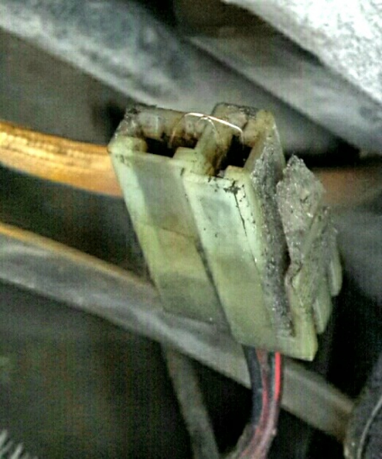

À,trên cọng dây cắm vào bobin thấy có trích ra đoạn dây gắn đầu jack nhỏ, có chụp cao su đậy phía đầu ngoài.
Mở đầu chujp cao su jack này ra thấy gắn 1 con điện trở thế này.
Rút đuôi jack ra thấy trong ổ đuôi câu nối 2 cọng dây kim loại nhuyễn...
Có bác nào biết cục jack nhỏ này câu thêm để làm gì không? Vì sao phải "chế" con điện trở và 2 cọng dây nhuyễn kia làm nhiệm vụ gì? Hôm ra lấy xe đề không được, tui có rút jack đó ra kiểm tra thì thấy mất 2 Cọng dây kim loại nhuyễn đó (chắc rút ra cắm vào mấy lần nó đứt mất tiêu?) ...
Cảm ơn các bác !...

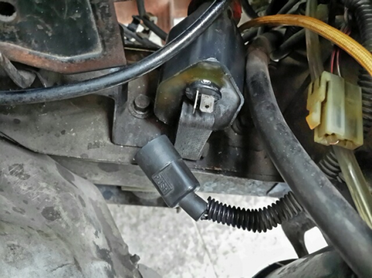

Thêm cái hình cục jack đó tẽ ra từ cọng dây ghim vào bobin sườn trên xe tui đây. Mỗi khi xe bị tắt máy, đề lại khó nổ là hay lục lạo, vỗ vỗ vào mấy món này hoặc rút cắm cục jack này một lát là nổ... Không biết là lỗi thuộc về một trong những thứ này hay chỉ là sự tình cờ ngẫu nhiên?

Xe đề mà im re không nghe gì hết là cái nguồn cấp cho cốc đề (Relay cho mo tor đề) nó bị đứt rồi, nếu chỗ trống thì lấy dây điện to chít nối hai đầu cọc cốc đề là xe sẽ nổ.
Còn các bịnh khác mà không thăm khám trực tiếp khó mà biết là gì ^^
Xe bác không biết có lắp MAP không? Nếu không thì nhiều khi con điện trở bên trên làm nhiệm vụ thay con MAP hông chừng. Em chỉ đoán thui!
