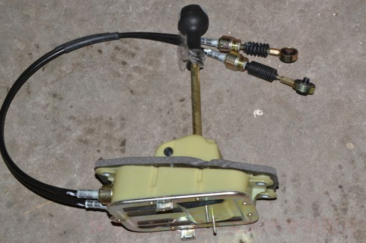

Bác nhoc xử xong chưa, hay bác xuống tháo nguyên bộ côn, số của em nè, bao nhẹ nhàng êm ái, gài đâu dính đó.:)
Chứ ko phải như si trắng chạy tới thì đc ko cho de hả :D bác @nhoc74 chơi nguyên cụm cả 2 dây số luôn là khỏi lăn tăn
của bác xe albea mà , gắn vô siena vừa không ? Em tính mua cục nhựa mới mà giá chat quá, 1tr600 chưa tính 2 dây cáp
4/7/09
4.264
7.299
Sài Gòn
Ý bác là mua cả cái cục cao su kèm nắp và 2 dây cáp ?
Em tính ship cục này về, mà thấy gờ nhựa bên phải nó hơi cao, không lẽ xe em bị cắt ngắn bớt gờ đó ?

Cục nhựa này xe nào cũng nứt hết, không hiểu sao nsx lại không sản xuất hàng loạt nhỉ ? nhất là bọn Fiat Najing ?
Mua nguyên bộ hàng tháo xe về chỉ việc lắp vào, chứ xe bác ko biết hồi trước có độ chế gì chỗ này nữa ko lại tốn thêm cái khác thì khộ

Chơi nguyên bộ đi bác ui, cảm giác cần pin của tôi zin như mới xuất xuởng luôn.
