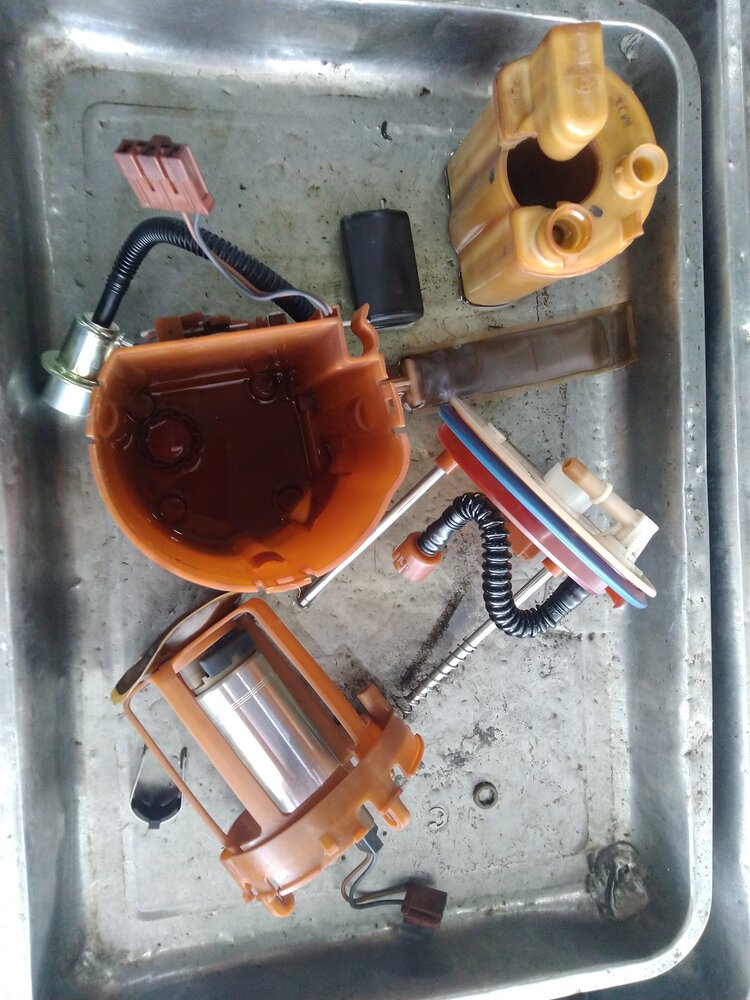

Hôm rồi nghe lời các bác, em vệ sinh bơm xăng, thay lọc xăng, đổ thêm 1 chai vệ sinh buồng đốt
Nó êm được mấy hôm, rồi lại bị lại, tuy tiếng róc máy có nhẹ hơn nhưng chạy vẫn rất khó chịu
