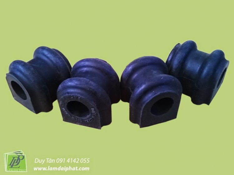

Xe e 60k cũng bị như vậy, em mang ra kia PMH kiểm tra. Kết quả hư 2 cục cao su, thay 100k, công 500k. Làm khoản 2h là xong, bây giờ im ru rồi bác ah.
2 cục cao su gì vậy bác. Bác cho em biết để em nói thợ kiểm tra cho dễ
