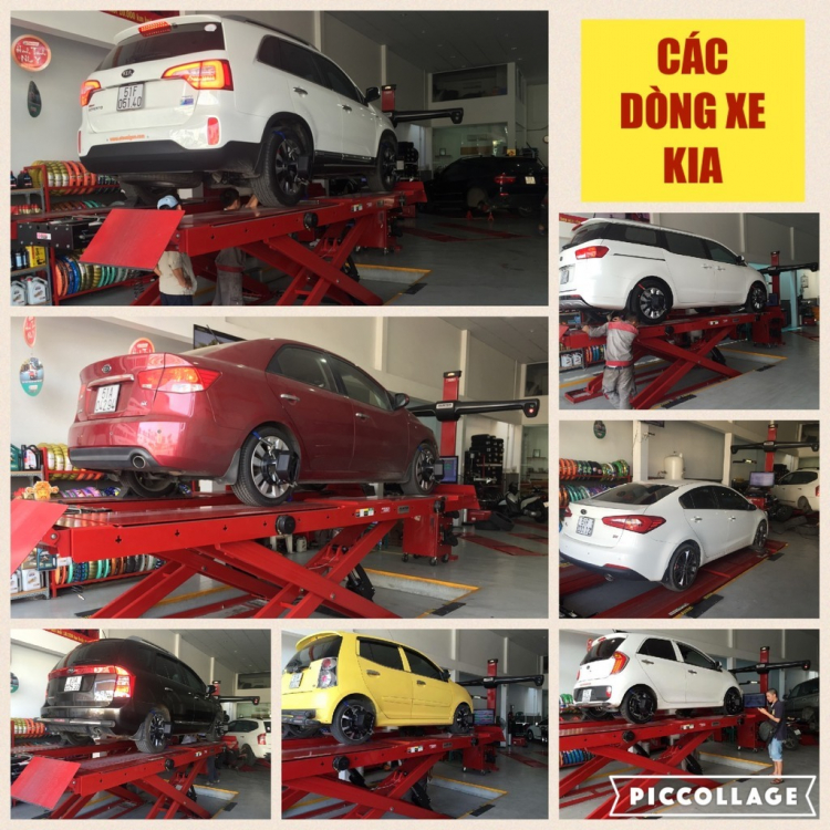

Xin chào các bác, cho em xin phép chia sẽ 1 tí về vấn đề bác chủ đưa ra:
Trước hết, 1 xe mới xuất xưởng thông thường những góc lái( góc đặt bánh xe) rất chuẩn , nhưng trong quá trình vận chuyển về đại lý , cách vận chuyển chưa đúng cách khiến các góc lái bị dao động , bị sai lệch, do đó , xác suất những xe mới bị lệch vô lăng , bị nhao lái rất cao. Cho nên , không có chuyện nó bị sai lệch như vậy là bình thường hay sai lệch do mặt đường các bác ạ. lệch là do góc lái lệch sẽ ảnh hưởng rất lớn đến những chi tiết khác nếu như vẫn để vậy sử dụng trong thời gian dài (mòn vỏ không đều , volang bị rung khi chạy tốc độ cao , volang bị lệch , rơ rotuyn , nhanh lão hóa các chi tiết khớp nối...)
Thứ 2, nếu như xe bác đã cân chỉnh rồi mà vẫn bị tình trạng trên , có thể xe mình cảm biến góc lái điện tử đã bị sai lệch , sau khi cân chỉnh xong bác phải vào hãng để reset lại cảm biến góc lái , do vấn đề này giải thích khá dài dòng nên e xin trích tóm tắt của sư phụ e vào đây: https://www.otosaigon.com/threads/r...-moi-cuoi-cung-sau-khi-chinh-do-chum.5077921/
Đóc xong bài này các bác cần kiểm tra ngay xe mình có bị 1 trong những tình trạng sau không nhé:
- Quan sát vỏ xem có bị mòn 1 bên hay không ( mép trong hoặc mép ngoài , mòn lồi lõm)
- Để ý xem khi xe chạy thẳng vô lăng có nằm ngay vị trí trung tâm hay không? Hay vô lăng bị lệch 1 bên trái hoặc bên phải?
- Lên tốc độ cao vô lăng có bị rung hay không?
- Thử thả tay hờ xem xe có bị nhao về 1 phái hay không?
- Sau khi chạy 1 quãng đường xa về , có hay bị triệu chứng bị mỏi 1 bên vai hay không , chạy xe có phải tì 1 bên vô lăng hay không?
Nếu như xe các bác bị 1 trong những trường hợp trên , các bác nên đi kiểm tra góc đặt bánh xe( góc lái) ngay để giảm thiểu chi phí sữa chữa và thay thế sau này .
Bên e đã cân chỉnh hàng nghìn xe , có những chiếc chỉ mới vừa ra khỏi hãng chạy chưa được 20km cũng đã sai lệch rất nhiều các bác ạ. Bởi thế các bác nên kiểm tra lại nhé , bên e sẽ test miễn phí cho các bác OSers. Các bác liên hệ e qua hotline: 0909.355.283 ( pass: Long Rùi OS)
