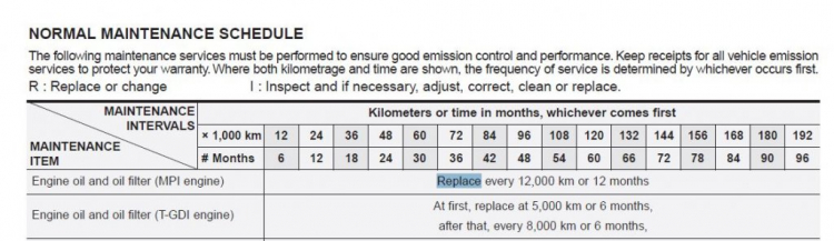

Xe kia
Hdsd nói 90k km thay
Trường Hải nói 40k thay
Mọi xe khác chắc ko có hdsd nào kêu thay nhớt máy mỗi 5k km hay 6 tháng nhưng thực tế vn thay như vậy
Hih! Chiếc Sò trước đây mình đi, tuy chưa đến lúc thay nhớt hộp số nên không rành, nhưng còn mấy cái khác, vô TH thay đúng theo hướng dẫn sử dụng luôn mà anh?!
có chứ, hdsd của honda civic hay city đều có.
1k đầu, 4k, rồi sau đó cứ 5k vô bão dưỡng thay luôn anh
catalogue xe em nè
12k km hoặc 12 tháng
vô Trường Hải thì họ đòi thay 5k km hay 6 tháng

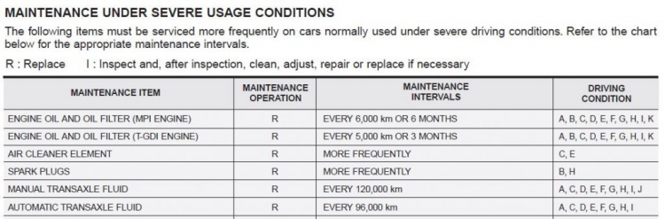

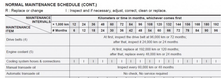

còn nhớt hộp số tự động thì ko thay
vô Trường Hải đòi thay lúc 40k km

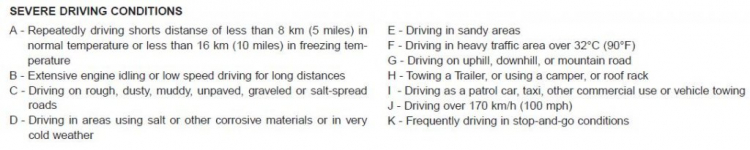

còn nếu lý luận rằng chạy xe ở VN là điều kiện cực kỳ khó cho xe thì
Điều kiện lái xe ở vn thì đúng với cái cuối cùng đấy
Thay nhớt hộp số chả chết ma nào cả.Khi xả ra, đổ nhớt mới vô thì vẫn còn 1/3 nhớt hộp số cũ trong torque converter chứ không bao giờ xả hết ra đươc ngoai trừ dùng flush hộp số ( dùng máy chuyê dụng để xả hay xả qua transmission cooler line dẫn nhốt hộp số về radiator để làm mát)
vậy 96k km mới thay?
