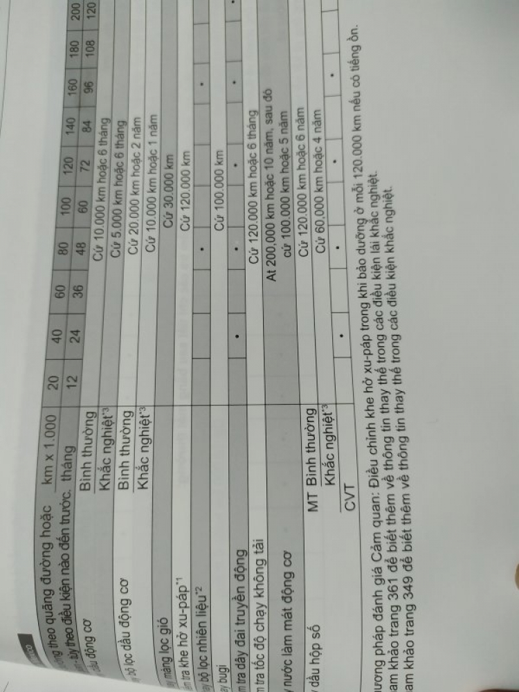

Con Đê U của em cái HDSD nó không nói về lịch bảo dưỡng nhé. Chỉ nói liên hệ với Đại Lý chính hãng
Quyển HDSD chi chi mấy con CDX nhập khẩu thì có nói mới đau
Lên hãng thì nó cứ đè 40k nó thay thay nhớt hộp số đối với con Đê U số tự động, lần 5 -8 lit, nhớt khá đắt chứ không rẻ như nhớt máy.

Chào các anh,
Xe em Honda city số tự động đến kỳ bảo dưỡng 60K km. Các anh cho em hỏi ở số km này có cần thay nhớt hộp số chưa? Người thì bảo 60k km người thì nói 80k km, người thì nói 100k miles mới thay. Vậy thay ở km nào là đúng.
Cảm ơn các anh.
Hơi đâu lăn tăn mấy thứ này anh ơi, quăng đại vô hãng cho nó mần, đầu óc để tính kèo cọt ngon hơn
