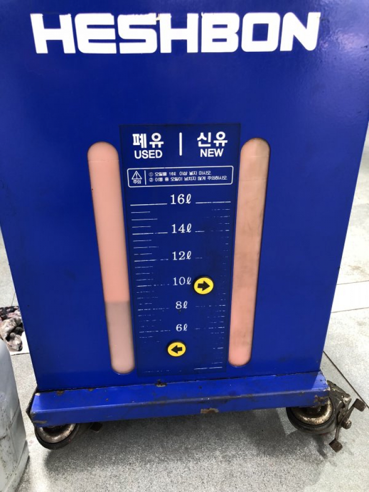

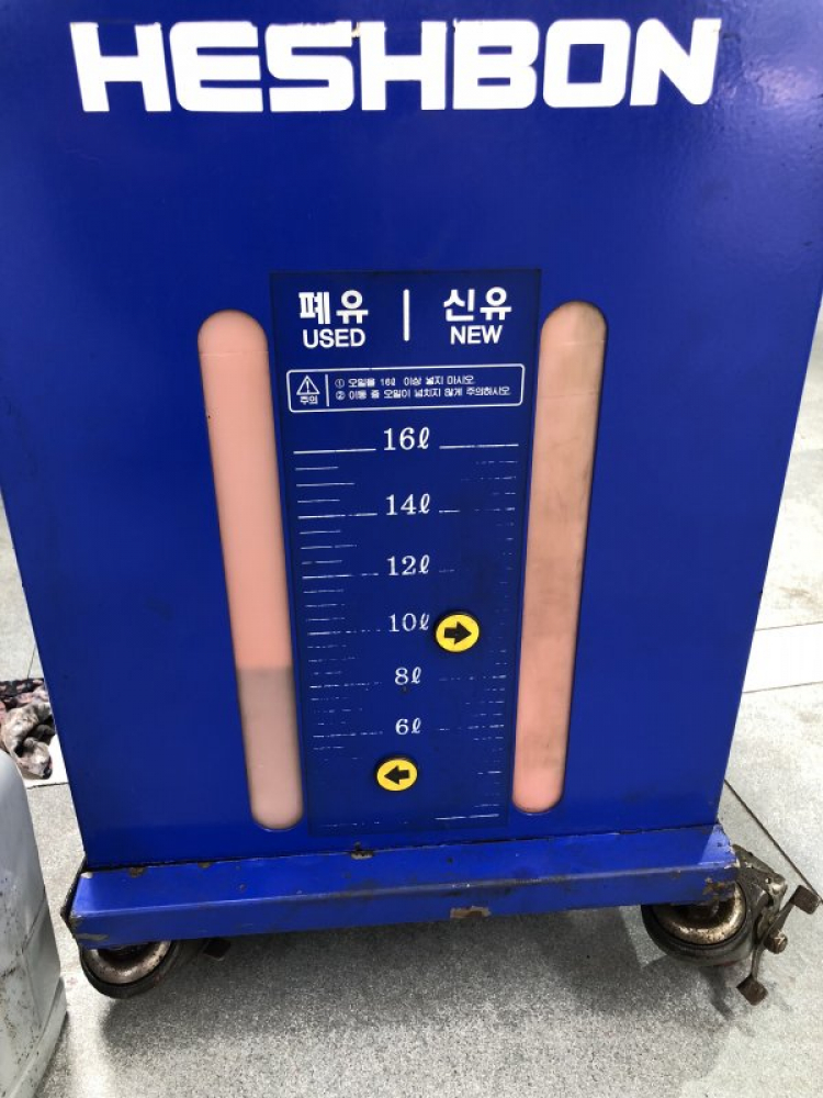

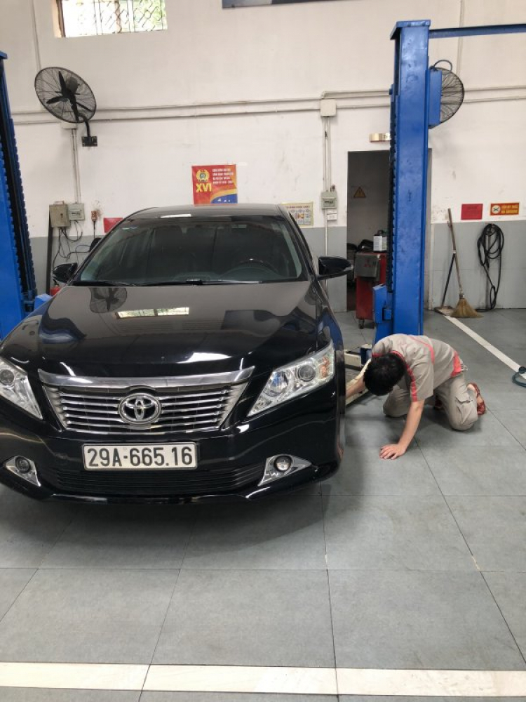

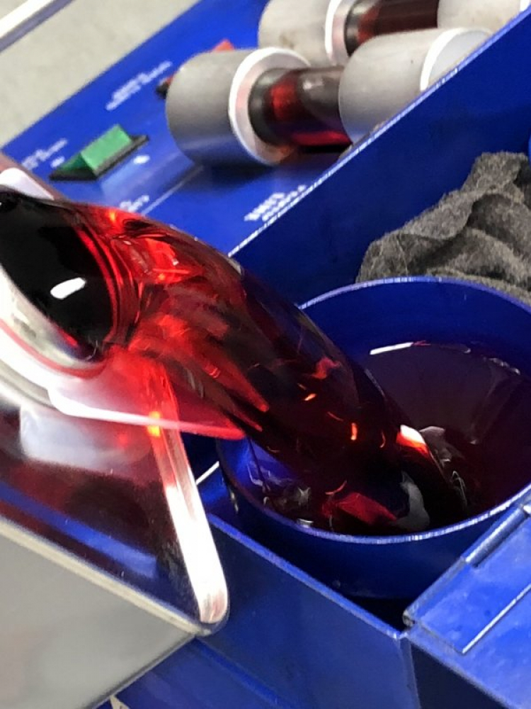

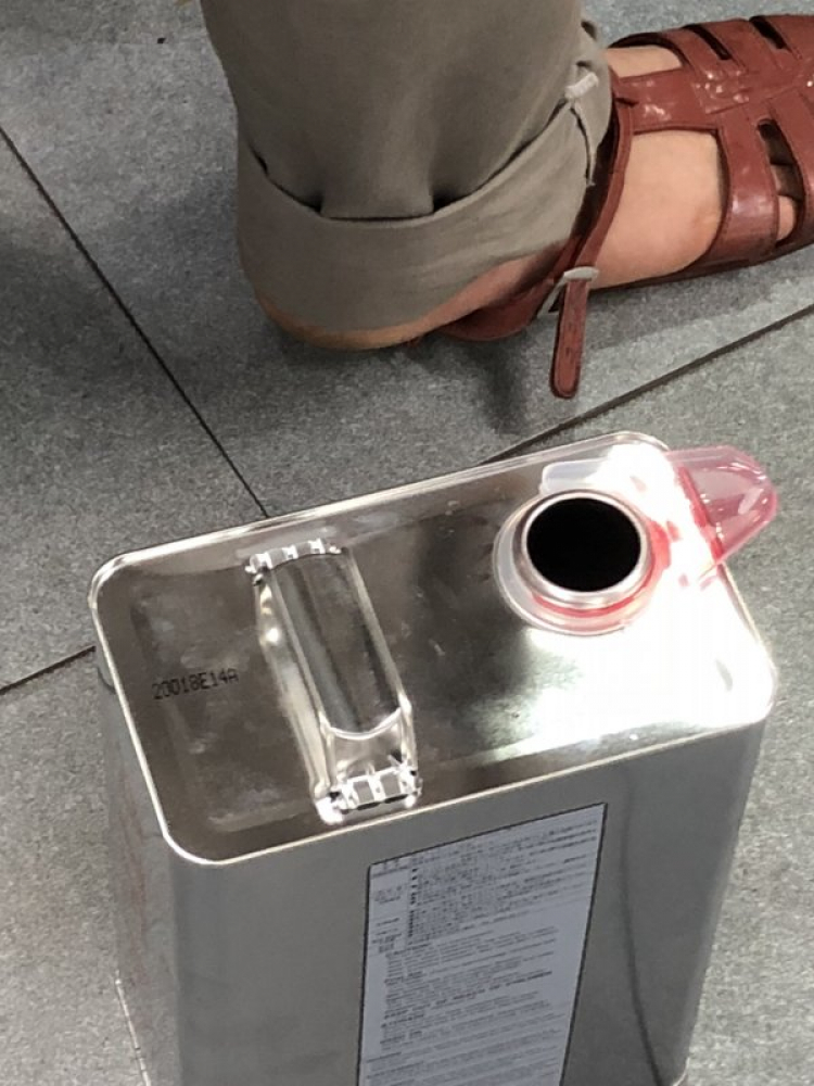

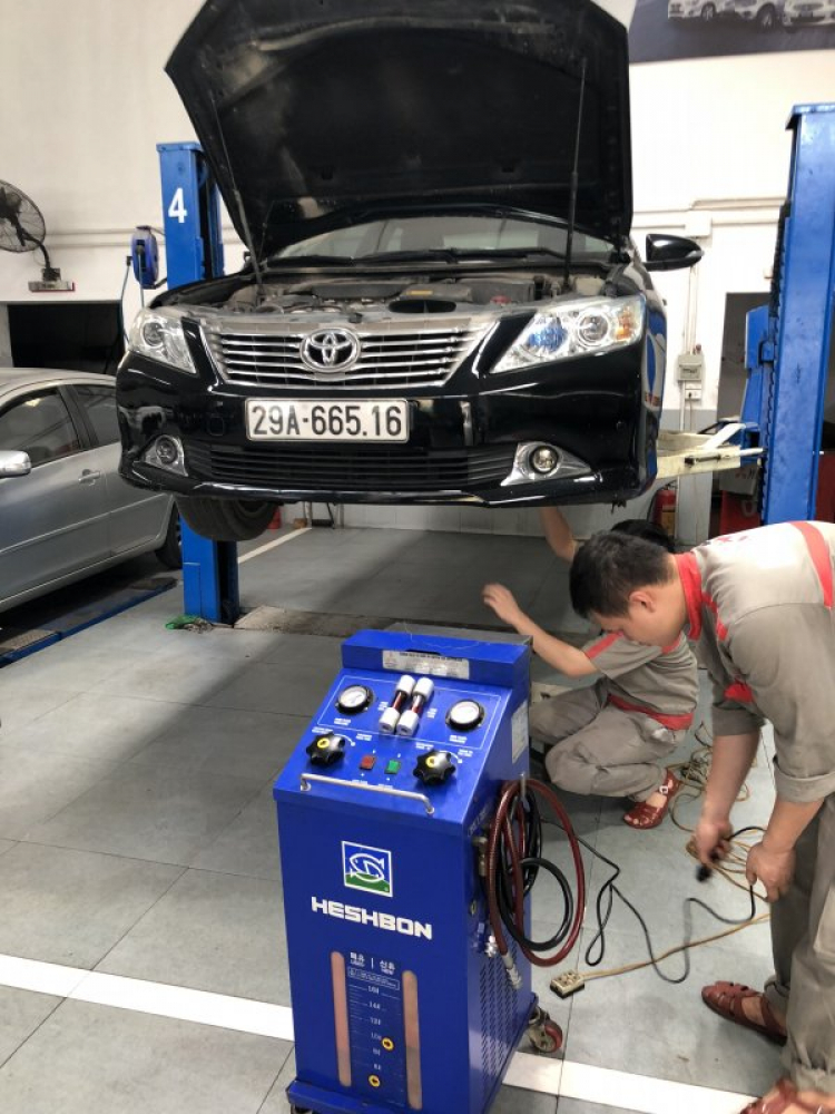

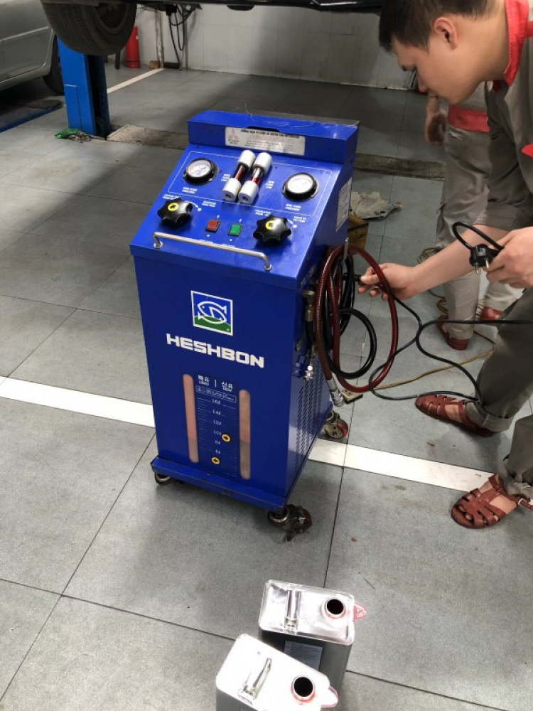

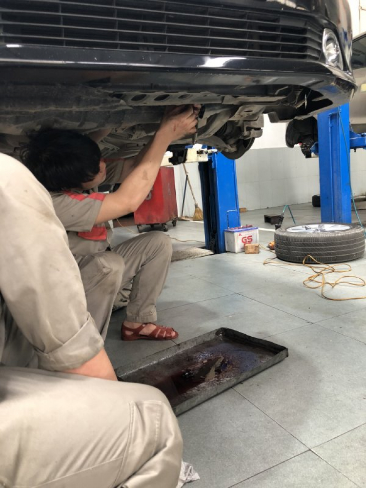

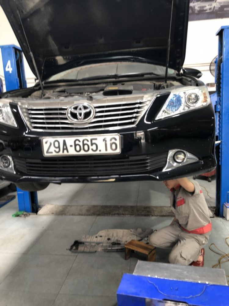

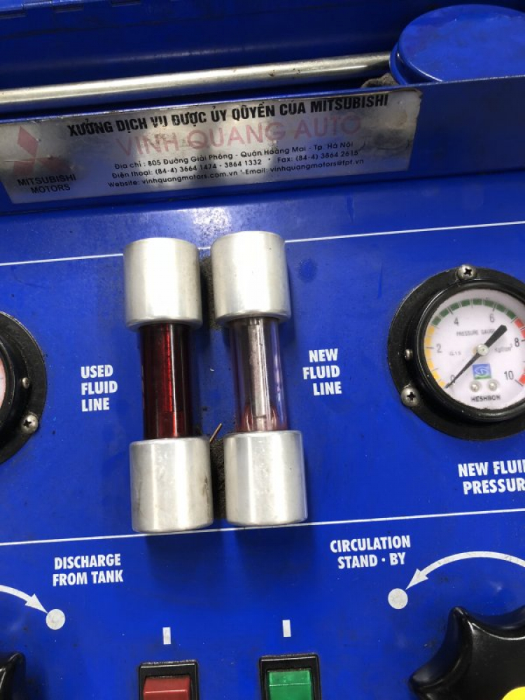

Em mới làm lúc chiều. Không lẽ chỉ châm chứ không thay?

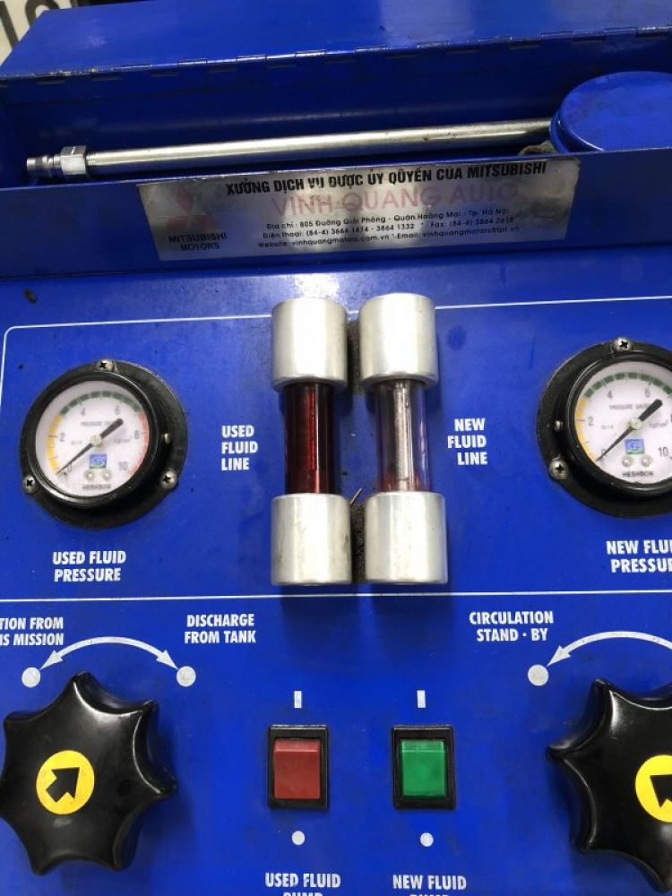

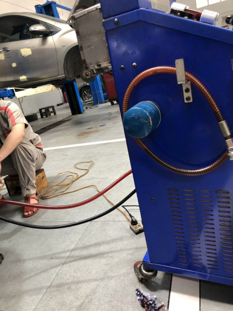

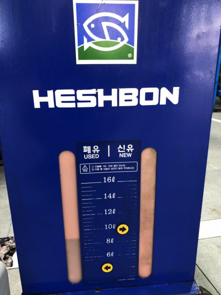

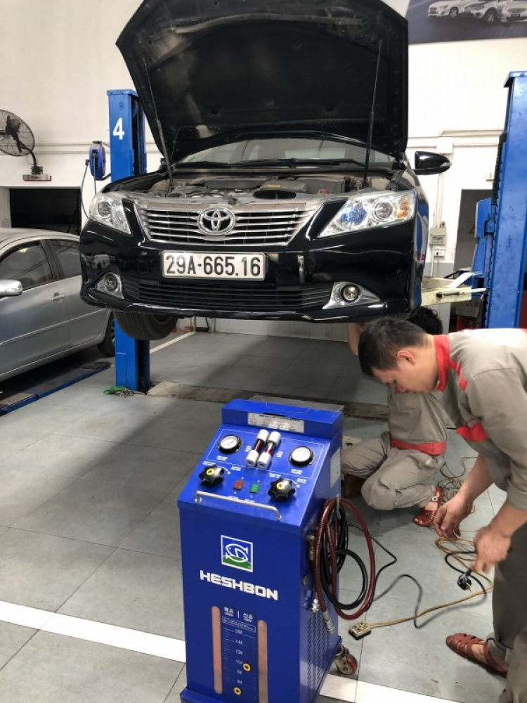

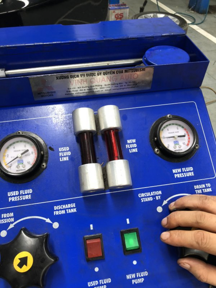

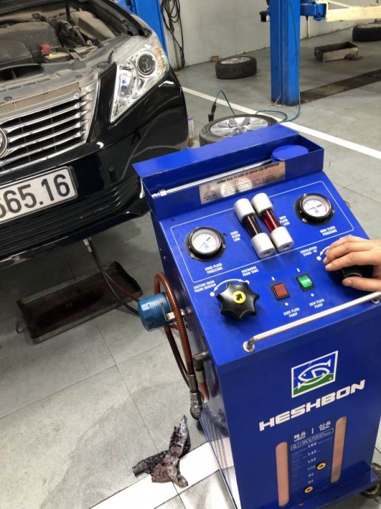

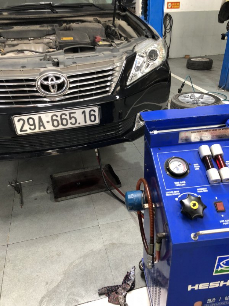

thay nhớt hs phải có máy tuần hoàn
nghĩa là nổ máy lên

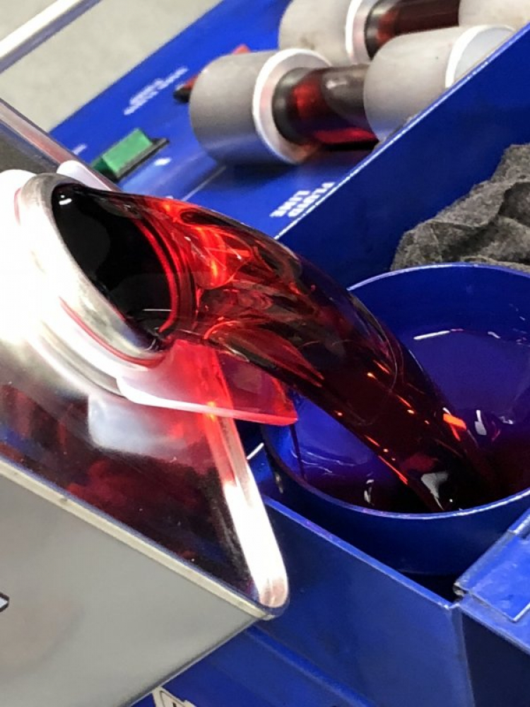

hút dầu cũ ra khoit hộp số đồng thời đổ dầu mới vào
thường các xe của nhật và hàn hết 8L mới sạch dầu cũ

Chắc quy trình của Toyota khác Honda.

BMW hộp ZF bẩu nhớt hộp số lifetime trong khi chính ZF khuyến cáo thay sau 100km hoặc 8 năm. Đặc biệt xe ô tô ở VN thì hộp số toàn 1 2 3 4 lâu lâu lên dc 5 6, chịu áp rất lớn nên em nghĩ 80k -100k là thay dc rồi. Lúc thay nhớt nhớ kèm thay lọc, ron và ốc nếu cần. Bên cạnh đó cân nhắc thay luôn két sinh hàn hộp số. Lắp lại nhớ siết ốc đúng lực và đúng thứ tự là ok gà đen thui
