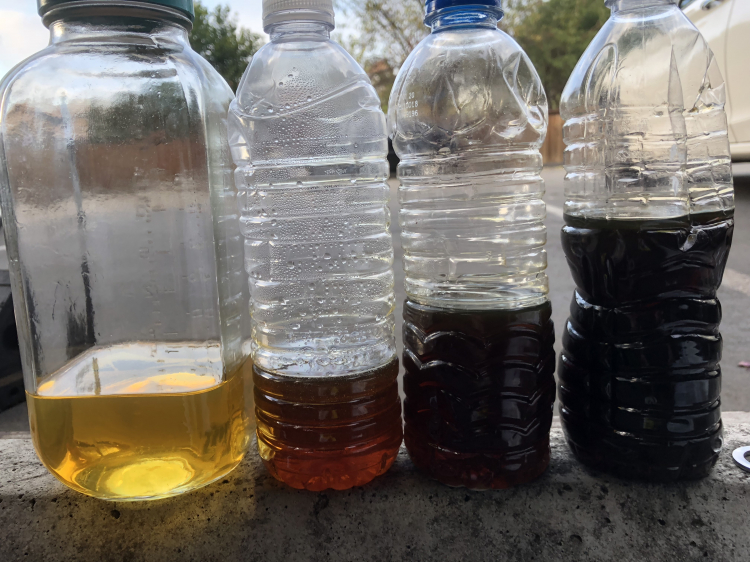

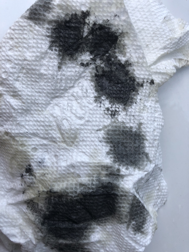

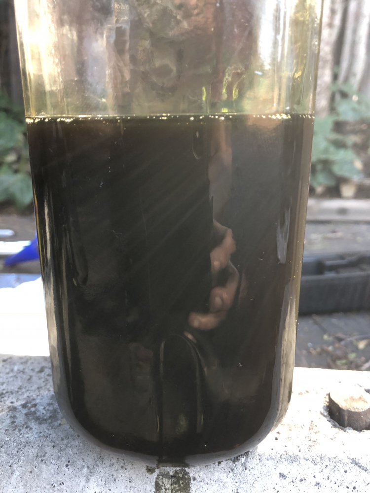

CVT của Honda thì nên thay sớm 1 tí, khoảng 20k-30k dặm ( cỡ 32k-48k km) Xe tôi thay ra khi mới chạy chưa tới 25k dặm mà nhớt hộp số CVT đã đen, dơ như nước cống đây .
Bực mình, lên order 1 thùng nhớt hộp số CVT của Amsoi về phang liên tiếp 3 lần cách nhau 1 tuần để xả hết toàn bộ nhớt cũ ra.Từ rày về sau chỉ xài nhớt hộp số full synthetic Amsoil mà thôi.
nàyView attachment 2089811View attachment 2089812View attachment 2089812View attachment 2089813
3 lần, mỗi lần chỉ xả đáy châm mới chứ không tháo cạc te ra đúng không anh?
