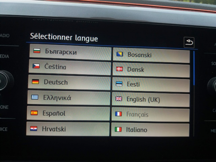

Sau khi chuyển qua Anh ngữ

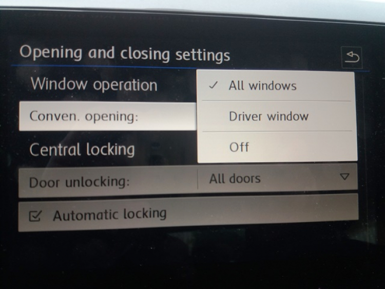

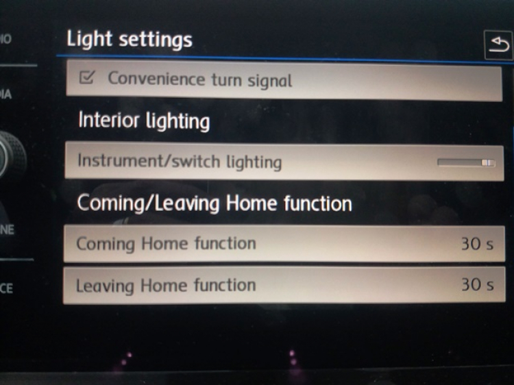

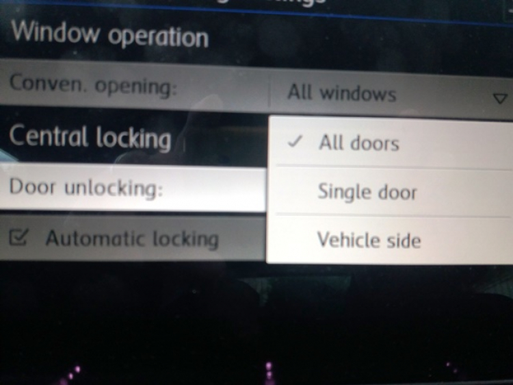

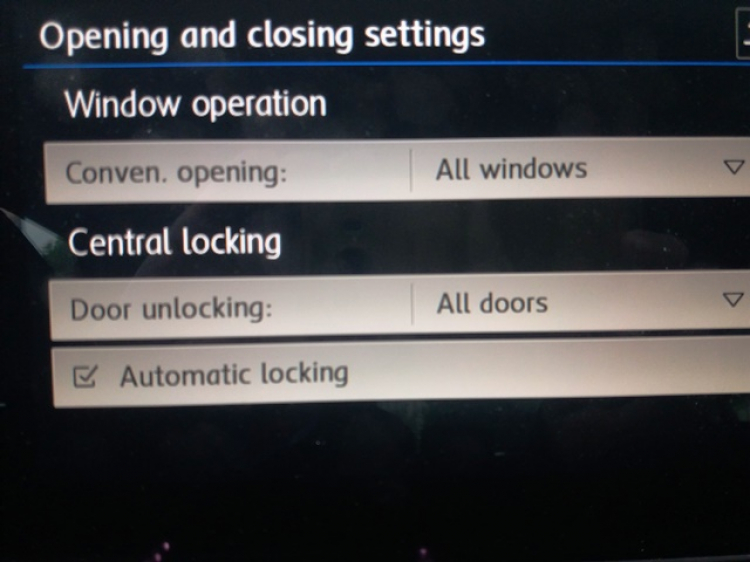

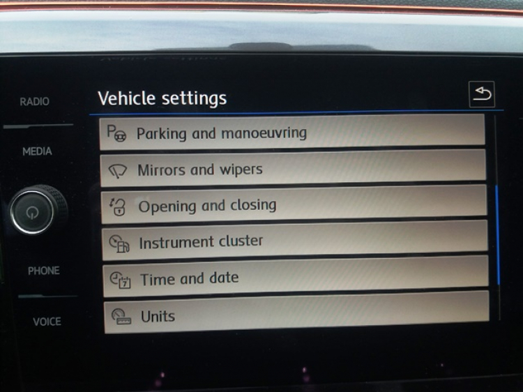

Bác thử kiểm tra theo các hình sau
Nếu có thể reset và làm lại thì OK .. nó sẽ trở lại đúng theo nhà sản xuất
