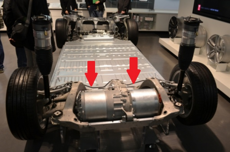

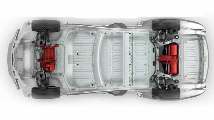

Và nó chỉ mới là mẫu cũ thôi chàng trai trẻ àh, hình dưới này là mẫu mới này, 2 mũi tên là 2 động cơ cho 2 bánh sau luôn. Sau này ngồi im học hỏi nghe chưa?

{td}Hệ thống truyển động với 2 động cơ điện riêng rẽ cho mỗi bánh, giúp chúng ta loại bỏ được bộ vi sai nhưng lại nhân đội hệ thống điện tử công suất cho mỗi bánh. Là cấu tạo trên dòng xe Tesla nổi tiếng.{/td}

A bạn ko nghĩ động cơ điện trên xe Tesla nó giống vs dạng Hybrid trên mấy xe khác đó chứ?
