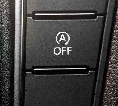

Start&stop ý của em là khi ngừng lại xe tắt mắy khi đèn đỏ, ....và tự đề lại đi khi đén xanh ...
Ý em là hình nầy đây ..nếu lộn thì thôi vậy :):):)

Mấy bác ở nước ngoài với VN hình như ko hiểu ý nhau nên cãi nhau loạn xạ rồi :)))
ở VN nói độ cái start stop là ý chỉ cái nút bấm đề nổ, ở nước ngoài gọi là cái keyless remote ấy.
còn cái start stop các bác nước ngoài đang hiểu ở VN gọi là tạm ngắt/tạm dừng động cơ tạm thời (một số hãng ở VN gọi là stop and go...) cái này ở VN chả ai độ cả, vì nó phiền phức. Mấy xe mec với mazda toàn phải hack vào hệ thống để tắt đi cho đỡ phiền :)))
cái nút đề nổ thì tuỳ nhu cầu vì giờ độ quá đơn giản, hầy hết là cắm nút zin. Chỉ có cái ko đc thích lắm là nó phải cắm cái chìa cơ thường trực trong xe ko đc an toàn lắm nếu kẻ trộm vào đc xe (tuy nhiên cái này Vn hiếm vì ở VN trộm xe hơi rất khó, ko ai dám làm vì phạt tù rất nặng, chỉ có trộm gương trộm đèn thì nhiều)

Hỏi tùm bậy, mấy a nhiệt tình trả lời đúng theo câu hỏi thì bị nói nâng cao quân điểm.
Này là bất đồng ngôn ngữ ở VN và nước ngoài rồi mấy bác ơi :)))) post trên mình có giải thích ấy

Thêm một tí
Start&Stop các đời sau nầy bác có thể nhấn nút để tắt hệ thống đó trong một note nhạc
Và cái hình đính kèm của em là nó đó ạ ..chứ không cần vào ECU để chỉnh nửa . ...
Cám ơn bác đã giải đáp, chứ em không biết ...thế nào .. Thân !
