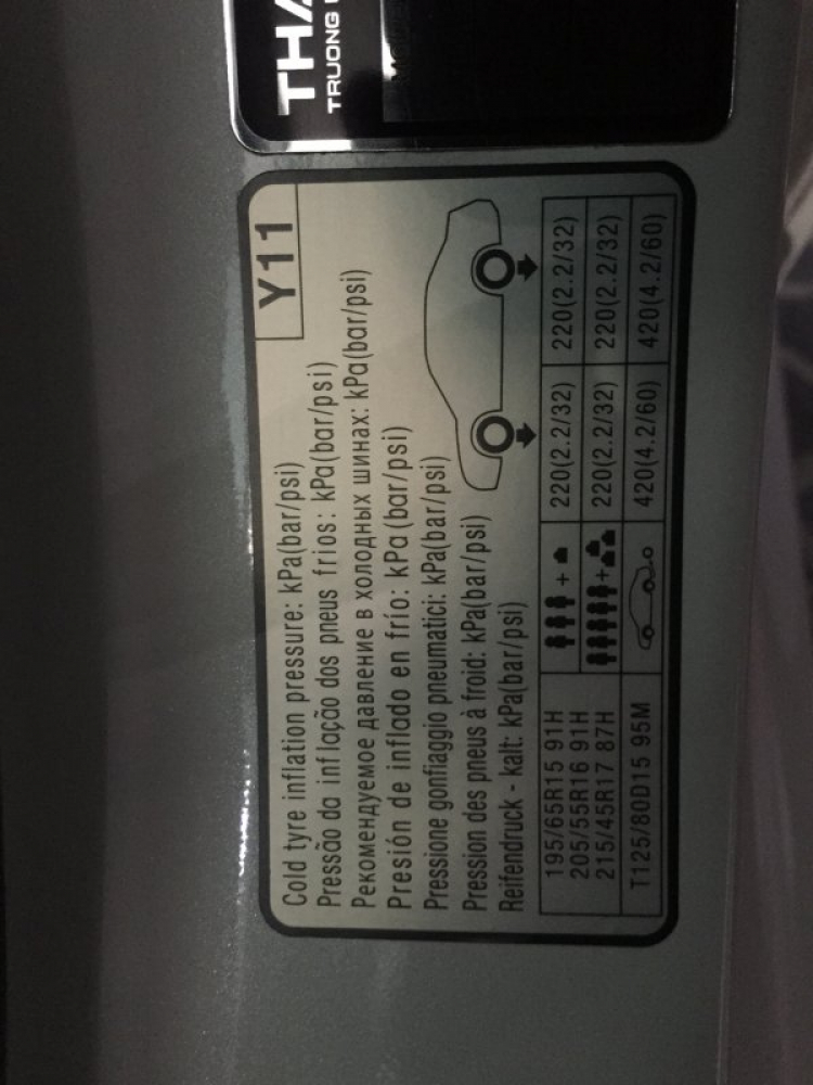

Hồi đó em với ông già em cãi lộn vì em bơm theo đồng hồ đúng 2.3 (khuyến cáo 2.2) nhưng nhìn xẹp hơn xe kế bên, ông già chửi em éo biết nhìn bánh xe mềm hay căng :3dcuoi:

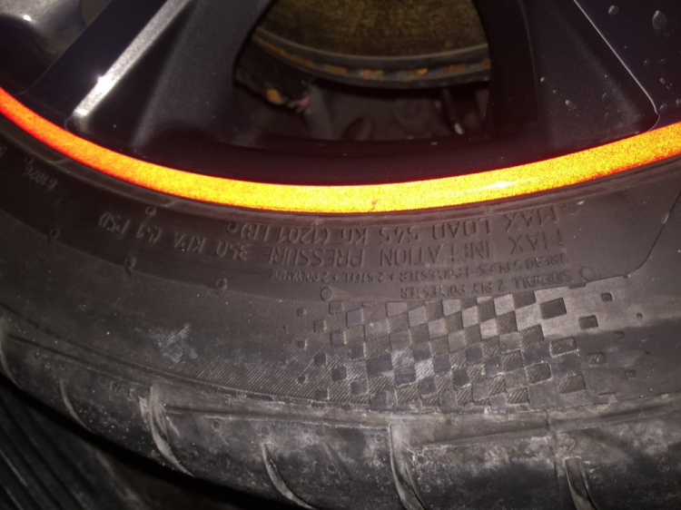

áp suất lốp thường có 2 trường hợp bình thường và toàn tải. Cerato không biết lốp có khác gì Forte thế hệ trước hay ko? trước e đi forte thì để lốp trước 2.5 và lốp sau 2.3, lốp michilen. ko biết lốp bác lốp gì, cứ bớm trong giới hạn là được.

Thông số của xe em và loại lốp các bác xem giúp dùm thanks
Xin giúp đỡ áp suất lốp cerato
