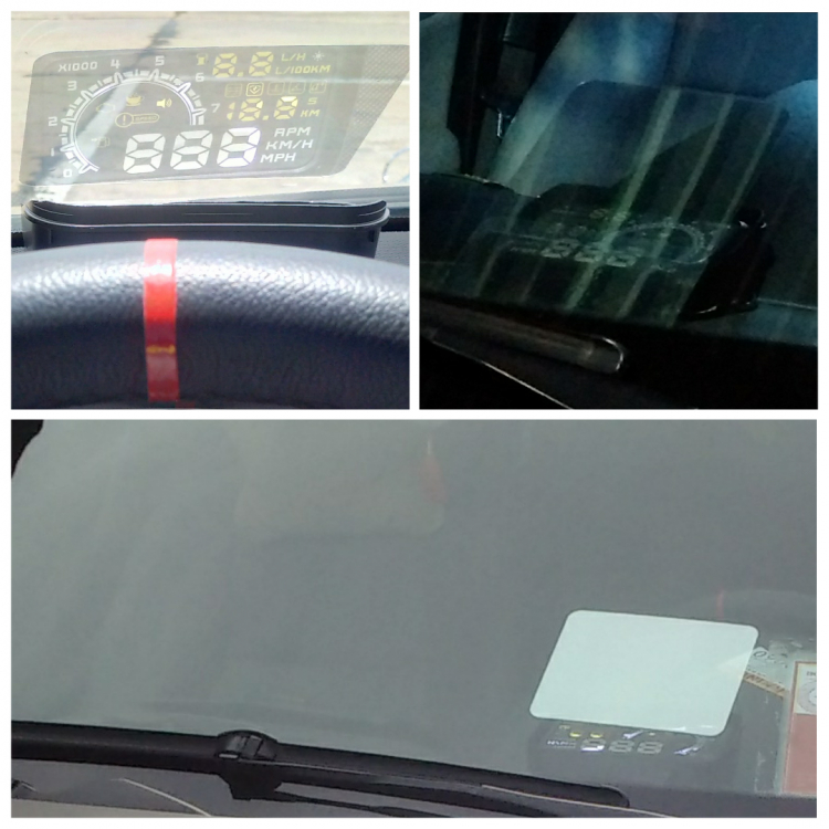

Kính này dạng 2 lớp, công nghệ ép k bằng chính hãng nên bị hiện tượng 2 ảnh rồi. Có 2 lựa chọn 1 là thay kính, 2 là bỏ xài HUD zin lắp Hud tàu thôi! :)

Mình nhớ Mer C300 HUD theo xe không có miếng dán phản quang như của TQ đâu. 90% là do kính lái của bác không hổ trợ HUD. Mer là như thế đã xài Mer là phải hàng nguyên bản.
Kính xịn ko cần miếng dán, nhưng đây bác chủ trót thay nhầm rồi. Giờ thay lại kính xịn mất 30tr thì có lẽ giải pháp miếng dán 30k là hợp lý rồi !

Bác ở gần Q7 qua cafe khu cư xá Ngân Hàng tôi cho 2 miếng dán phản quang HUD về sài (bản thân kính theo xe C300 nó ko nhòe, nhưng giờ thay kính ko đúng thì đành chọn giải pháp film phản quang)
Xe tôi cũng đag sài phim tráng lớp bạc để hắc HUD gắn thêm

Bác thử dán fin 3M Crystalline CR60 cho kính lái xem, khắc phục được nhiều. Bác kiếm miếng 3M sample này test xem còn bị nhòe không.

Xe em cho bạn mượn đá văng nứt kiếng nên bạn nó thay luôn chắc thay nhầm nên vậy.Xe hết bảo hiểm quên kiểm tra nên chưa mua mới mà mua mới giờ cũng bằng thay cái kiếng mới.Hãng báo giá 34tr còn bên ngoài báo 30tr.
Bác mua bảo hiểm mới băng thay kính mới nhưng thời hạn nó đến 1 năm, bác tránh được các rủi ro sau này. Nói chung là bây giờ bác mua bảo hiểm đi, rồi làm cách nào ấy mà thay kính trong hãng. Còn không thì không dùng HUD nữa
