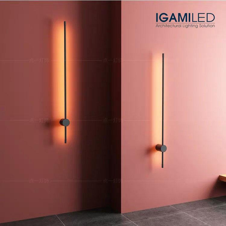

Không em không theo kiểu cổ. Đang ngắm vài mẫu đèn vách gỗ đơn giản bên anh.
Em không thích nhà sáng tưng bừng vào buổi tối, có cảm giác thừa thãi. Em thích ánh sáng vừa đủ, có thể hơi tối chút cho không gian chung. Ngoài ra phân bổ đèn riêng cho từng mục đích ở mỗi khu vực, khi nào cần mới bật.

Em có thắc mắc là sao nhà ở bên mình ít xài đèn vách trong nhà mà chỉ có đèn trần nhỉ? Cùng mục đích tạo ambience mà em thấy đèn vách cho cảm giác vừa đủ và ấm áp hơn đèn trần.
Em sắp làm căn hộ mới đang tính không xài đèn trần, chỉ có đèn vách, đèn bàn và đèn đứng.
Trong thiết kế chiếu sáng, nếu sử dụng ánh sáng chung như kiểu văn phòng, phòng sinh hoạt chung, phòng học thì người ta dùng chiếu sáng từ trên trần xuống (đảm bảo hiệu suất chiếu sáng của đèn cũng như yêu cầu sử dụng). Lắp đèn trên tường (đèn tường, đèn tranh) chỉ dành khi anh chiếu sáng theo điểm (vì nếu ánh sáng chung mà anh lắp trên tường thì ánh sáng của đèn sẽ loang ra tường trước khi đến điểm cần chiếu là sàn nhà). Tuy nhiên đôi khi cũng có thể dùng đèn Spot hoặc đèn Path lắp trên trần để chiếu theo điểm ở sàn hoặc tường nữa. Thường thì nhà dân (mặt đất hay chung cư) khi làm chiếu sáng nên ít nhất có 2 lộ đèn riêng biệt đối với cả đèn lắp trên trần và trên tường.
6/2/17
393
1.464
Mình nghĩ ý a ogo là dung thiết kế ánh sáng kiểu indirect lighting.Các nguồn sáng dược giấu như covelight ko thấy, chứ những đèn như của a đưa ko phù hợp cho tk nội thất lắm mặc dù nó vẫn ko phản xa trực tiếp vào mắt người nhìn.
giống như h vẫn có các đồ nội thất làm sẵn thoạt nhìn co design riêng và rât hay nhưng tổng thể muón mua về để cho vào pc nội thất mình muốn thấy vãn ko nổi bật dược cái thẩm mỹ và cái gout trong tke.
về đèn thì trước e làm việc với 1 số tke anh sáng đều yêu cầu họ cung cấp bản vẽ tke bằng dialux để biết màu sắc, thông số ,cri và nhiệt độ màu cũng như giai trinh do sang khap vị trí cả công trình bao nhieu lux,lumen. Thường e hay đề xuất dải màu trung tính từ 4500-5500 chứ ít khi dung dưới 3500 hay trên 6000 ,cái này tuỳ vào đặc thù dự ân nua.
Đèn đưa ra thì cũng mắc lắm toàn iguzini,endo các kiểu, hiện tại ở vn co vài th đèn nhạp từ China giá khá ổn như Croled, Neko .bh đều 3-5 năm và cri 90-95 có đủ.
