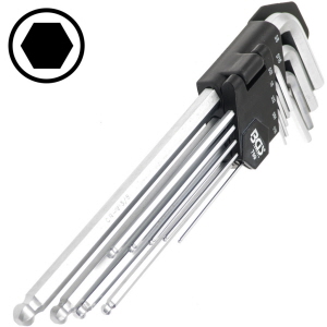

* có xe dùng ốc, có xe dùng Clé Allen để mở, với lò xo chống rung ở thắng (xem hình đính kèm)
