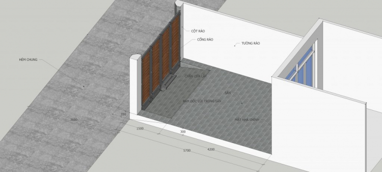

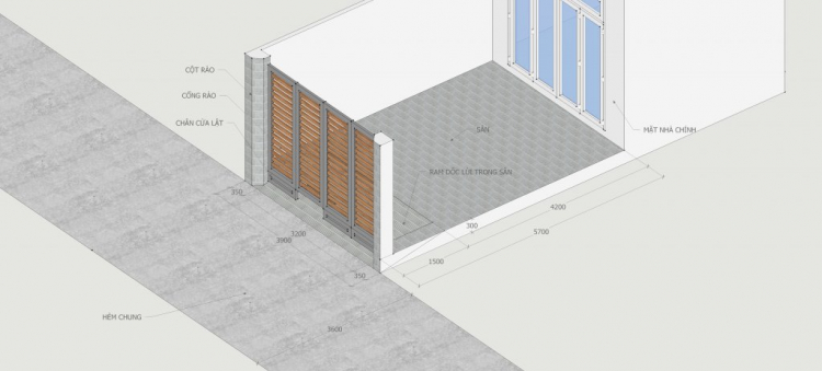

Anh chủ hạ dốc trong sân từ mép cổng là ok nhất !
Hạ dốc trong sân là ok nhưng sẽ vướng cổng khi mở ra.

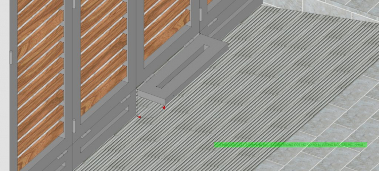

Mình thấy nhiều người giải quyết việc này nắng cách cắt cổng làm chân gập. Khi muốn đóng cổng gấp chân lên, khi đóng lại hạ chân xuống.
hơi lích kích chú nhưng mở được cổng không bị vướng, xe ra vào thuận tiện.
Hoặc bác chủ làm cổng cuốn cũng đẹp.

cảm ơn các bác, chắc em hạ nền sân xuống bằng nền sân cũ, nhà em mới sửa nên nâng nền lên 20cm, giờ tháo gỡ làm lại, hic. chứ mua xe mà gửi bên ngoài bất tiện vừa tốn phí vừa không an tâm. nếu hạ nền xuống mức 10cm, vậy vios hay city ra vào đc không, nhà em lại chuyển hướng mua xe to to hơn vì i10 thì hơi nhỏ, em hỏi thêm các bác như vậy để có kinh nghiệm về nhà bàn bạc và thống nhất mua xe nào, cảm ơn các bác lần nữa
10cm: tức sân cao hơn đường 10cm?
Nếu đúng thì vô tư, anh chỉ cần làm vát 1 tí chỗ xuống đường thì lên êm ru thôi
Trong các xe anh nêu i10, Vios, City thì City khoảng sáng gầm nhỏ nhất là 135mm vẫn lên được :)
