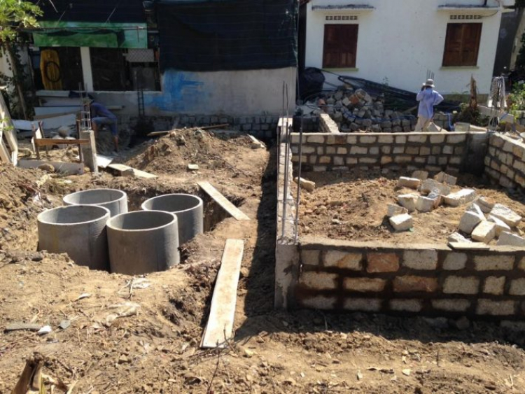

Zậy là bác này từng bị nhà thầu miệt vườn giá rẻ hành hạ nên biết nè!Hốt đi bác, rồi ôm hận luôn. Nó đem giang hồ tới đào cái móng bac 1 tháng chưa xong, bác dám làm gì nó không, lúc đó năn nỉ, trả nó ít tiền mời nó ra khỏi nhà đó bác
3.5tr có chứ. về thuê thợ ở quê zô xây. rồi cái móng nhà bác đắp vậy nè. thân ái kakaka nhà ng quen ở quê xây vậy đó.Hốt đi bác, rồi ôm hận luôn. Nó đem giang hồ tới đào cái móng bac 1 tháng chưa xong, bác dám làm gì nó không, lúc đó năn nỉ, trả nó ít tiền mời nó ra khỏi nhà đó bác
