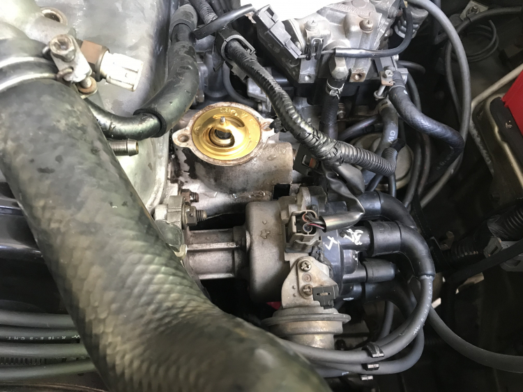

Bó tay với câu " nhiệt độ chưa đủ để mở valve..." khi mà kim lên sát vạch H.
Chắc là gắn lộn Valve của xe Tank Nga rồi chứ đúng chuẩn chạy liên tục 500km ở tốc độ 120km/h thì thermometer cũng vẫn là vạch giữa.
À mà tiện xem cái thermostat ( Hay Sensor nhiệt) và cái Thermometer nó còn good hay ko luôn

Chạy thì xuống có khi nào quạt tản nhiệt có vấn đề không? Xe bác em nghĩ bác nên đặt hàng rồi thay cả bộ. Chứ lắt nhắt kiểu này đi xa không an tâm đâu.
5/1/10
2.792
16.692
Tháo ngay cái van hằng nhiệt ngay
Còn muốn thử nó có hoạt động thì để nó vào một cái tô sành, sau đó nấu nước sôi đổ vào xem nó dản nở thế nào (thermostat), nếu có nhiệt kế đo thì quá tốt (theo thông số xe) thường là 90
Trong trường hợp quá nóng đang lái, thì xuống cửa , để ..chế độ nóng nhất thồi ra ngoài, ráng chạy từ từ...chịu nóng, như lâu lâu đi ...tắm hơi
Bạn mà không tháo nó ra là sẽ bị ...culasse nha ...báo trước cho bạn rồi đó

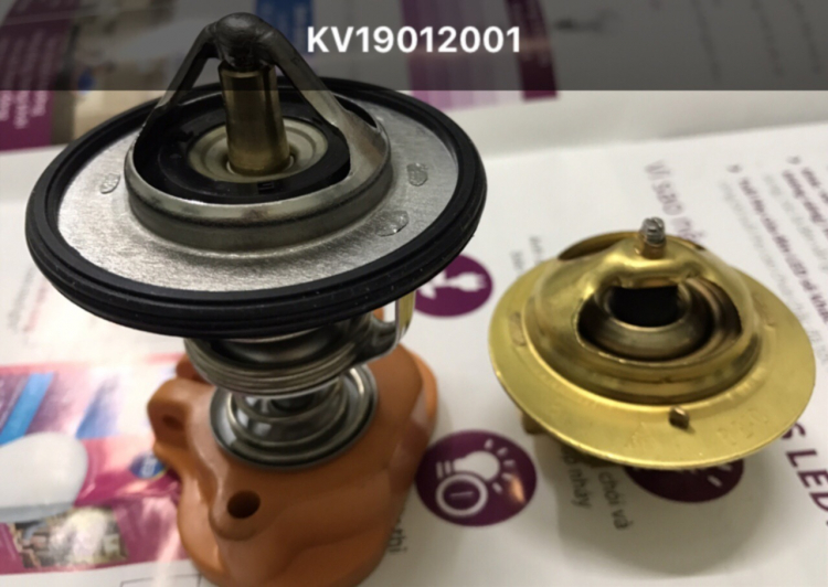

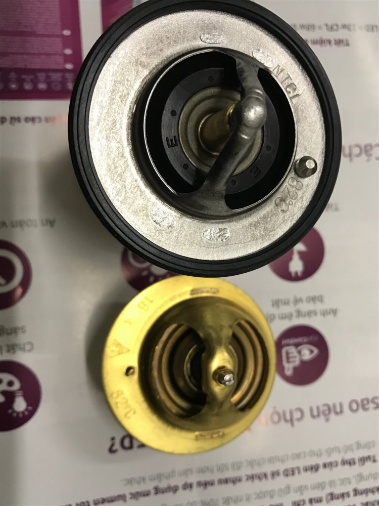

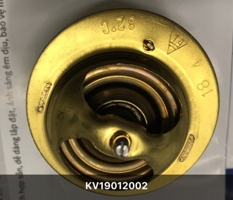

Vẩn hằng nhiệt nó đơn giản như... Đan giởn. Lắp vẩn tồ lô vào là ăn hành ngay. Cụ chủ nói trước đó xe cụ chạy bình thường và có van, sau khi lắp vẩn mới thì nhiệt lên.... nếu k phải là gara chuyên dòng xe đó thì e là khó có sẵn cái vẩn xịn và nếu lở lắp ngược thì nó lại đi ngược với mục đích!
