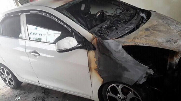

- Sáng 21-3, anh Trần Văn Giang (phường Quang Trung, TP Vinh, Nghệ An) vẫn để nguyên chiếc xe KIA Morning 37A-191.81 bị cháy trong gara cơ quan (Văn phòng Đăng ký Quyền sử dụng đất tỉnh Nghệ An) để yêu cầu bồi thường, bảo hành.
- Sáng 25-10-2016, anh Giang đi xe ô tô trên đến cơ quan làm việc và đỗ xe trong gara Văn phòng Đăng ký Quyền sử dụng đất tỉnh Nghệ An. Đến khoảng 11 giờ trưa cùng ngày, bảo vệ Văn phòng phát hiện xe của anh Giang tự bốc cháy. Mọi người hốt hoảng, khẩn trương dùng bình bọt và vòi chữa cháy dập lửa, đồng thời báo lên Cảnh sát PCCC Nghệ An. Một giờ sau thì lửa được dập nhưng phần máy và phía trước xe đã bị cháy hỏng
- Đến ngày 16-11-2016, Đại tá Lê Quốc Báo, Phó Giám đốc Cảnh sát PCCC tỉnh Nghệ An ký kết luận vụ cháy xe trên nêu: “Cháy hoàn toàn phần đầu xe , vỡ kính chắn gió trước và than hóa một số bộ phận trong buồng lái. Giá trị tài sản thiệt hại ước tính khoảng 400 triệu đồng. Vụ cháy không có dấu hiệu tội phạm, vùng cháy đầu tiên là bên trong khoang máy, điểm xuất phát cháy ở phía bên trái khoang máy. Nguyên nhân cháy do chập điện”

- Công văn cũng nêu kết quả kiểm tra xe 37A-191.81, Trường Hải Nghệ An xác định: “Nước đã xâm nhập vào bên trong rơ le làm rỉ sét và kẹt rơ-le mô-tơ khởi động của xe. Tình trạng kẹt rơ-le mô-tơ khởi động làm đường dây dẫn từ nguồn cung cấp điện đến rơ-le mô-tơ khởi động luôn có dòng điện đi qua, phát sinh nhiệt trong thời gian dài và làm quá tải đường dây dẫn, gây cháy đường dây dẫn điện và lan sang các bộ phận khác…”.
- “Trường Hải Nghệ An xác định hư hỏng xe 37A-191.81 thuộc trường hợp “hư hỏng ngoài tầm kiểm soát của Nhà sản xuất”. Do đó, Trường Hải Nghệ An rất tiếc, hư hỏng của quý khách hàng không thuộc trường hợp được bảo hành”
