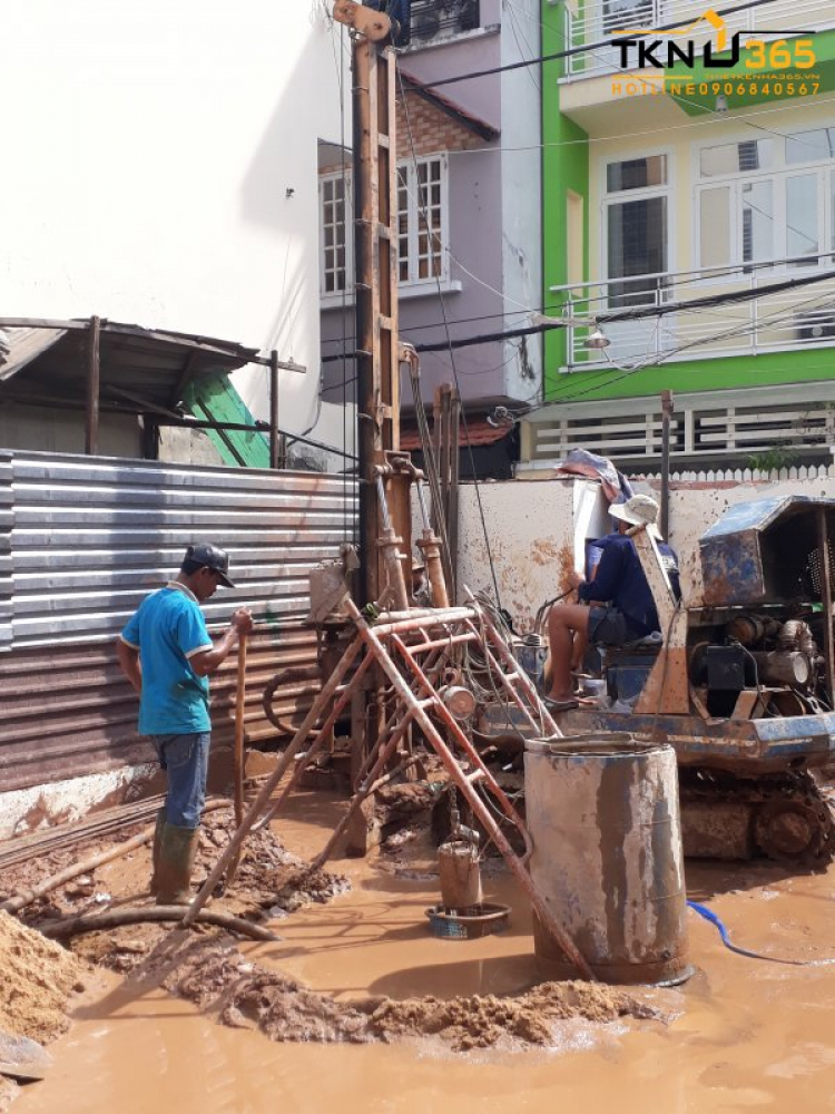

Chơi khoan nhồi có vẻ ê càng, tính rợ D400 phải sâu 16m (60 tấn 1 cọc).
Nếu tính lún ko đủ phải nói thằng TVTK tính móng làm việc đồng thời giữa cọc với móng bè mới ko tốn, chớ có bao nhiêu tải đem quất xuống cọc hết thì tội chủ nhà lắm:D

Ép cọc vầy đơn giản gọn nhẹ hơn nè. Nhà hẻm 1 xe gắn máy vẫn thi công được
Ép cọc thường có lôiz là không đều, nứt nhà hàng xóm. Ép cọc chỉ nên làm ngoài đồng trống.
