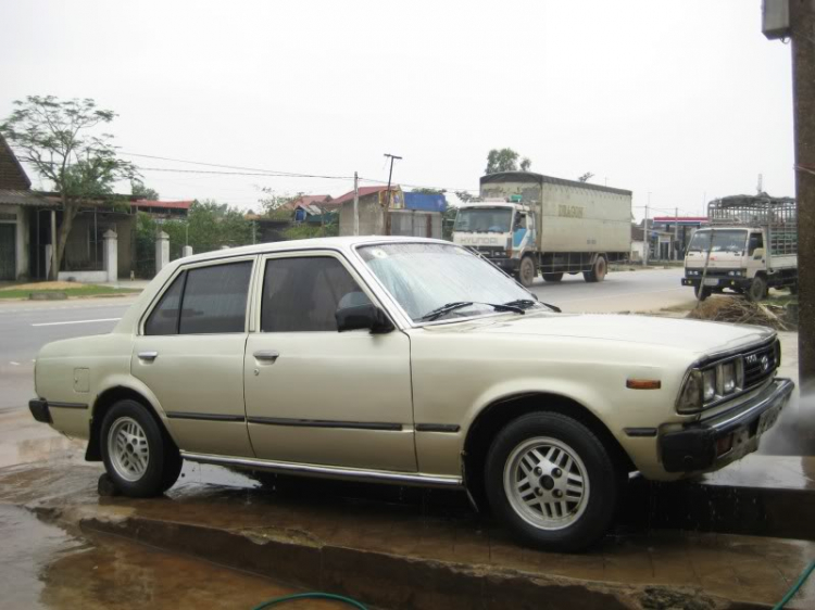

Tới Hà Tĩnh làm quả tắm rửa cho Vợ hai trước khi đưa nàng vào thăm Thủ đô chớ
Xuyên Việt cùng Vợ Hai
Vợ hai em sau khi tắm

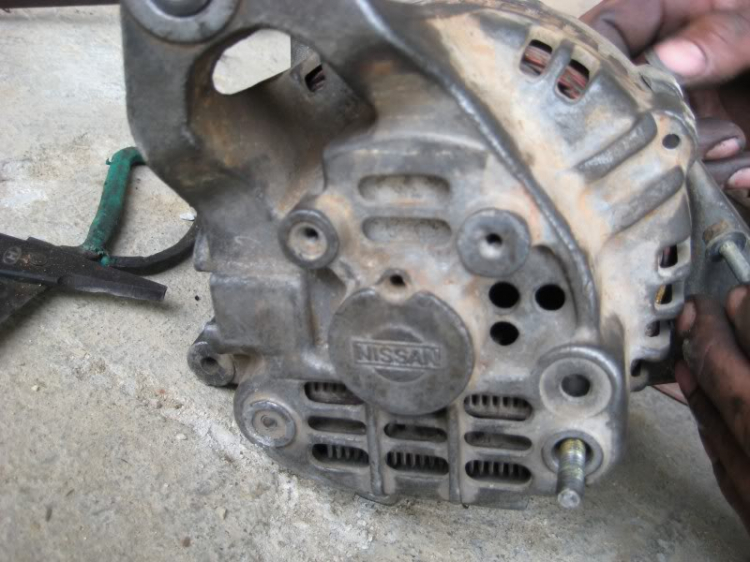

Qua khỏi Hà Tĩnh một đoạn thì xe hết bình, tự phán đoán là sạc có vấn đề rồi, triệu chứng thì đã có từ tối hôm qua là sạc vào GPS kô đủ điện nhưng giờ mới phát bệnh (bật xi nhan đèn trên taplo kô sáng nổi), khi rửa xe xong đề thì hơi khó nổ may là vẫn nổ, em kô dám tắt máy vì biết tắt là chắc sẽ đẩy bộ nên chạy tà tà kiếm chỗ sửa.
Sạc của Vợ hai sau khi tháo ra
Phụ tùng cũng liên hợp quốc quá, chổi than có kỳ hiệu Mishubisi, vỏ ngoài thì là Nissan
Bị lỏng giắc và kích điện yếu, thợ đấu thêm 1 bộ kích chém đẹp em 250k
