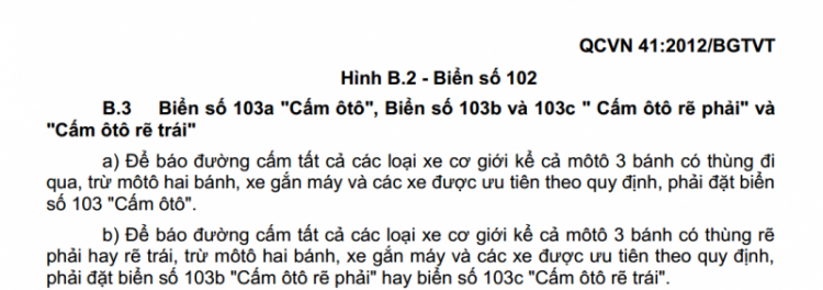

Việc cấm bảng 103b ( cấm oto rẽ trái ) mục đích chính là cấm oto đi vào đường cấm ở phía đường bên tay trái đó , nên việc quay đầu là chưa thực hiện đi vào đg cấm đó thì đúng luật chứ sao .
E xin nhận gạch :)

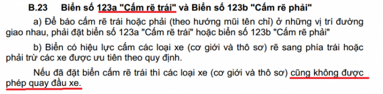

Nhiều bác vẫn còn mơ hồ lỗi này nhỉ, biên cấm rẽ trái chú thích thêm là cấm quay đầm hình chữ U, còn biển cấm oto rẽ trái tức là chỉ cấm rẽ trái, quay đầu không nhắc tới tức là không cấm, biển nào ra biển đó, các bác cứ râu ông nọ cắm cằm bà kia nhỉ :3dchientrung:

Cái vụ quay đầu hay rẽ trái hình như khởi đầu từ bác haichien thì phải, sau đó còn cãi nhau mấy chặp nữa, em còn nhớ có ông nào còn lôi tập mẹ tập con gì đó nữa, vậy mà bây giờ còn lôi ra nói nữa là sao. Quy định 2 biển này khác nhau mà.
Reactions: Air Bag
E xin nhận gạch :)
Anh này nói đúng ý mình nè. Trong QCVN 41 cũng ghi rõ biển cấm ôtô rẽ trái ko có ghi thêm dòng cấm quay đầu nhé.

Biển 103 rất rõ ràng đầu clip, băng rôn cũng chỉ rõ cấm xe hơi rẽ trái từ Cộng hòa vào Út tịch, không cấm quay đầu xe. Xxx không điều tiết, hướng dẫn giao thông(rất lộn xộn như trong clip), nhưng đứng canh me bắt lỗi xe hơi quay đầu hàng ngày. Đa số ko biết luật là mất bánh mì cho xxx. Nhu cầu quay đầu xe là rất lớn vì không thể đi hết Cộng hòa tới Hoàng Hoa Thám (kẹt khủng khiếp) rồi mới quay đầu ngược lại.
Hai khả năng: XXX như vậy không biết luật (khả năng này rất ít vì các ảnh là đại diện pháp luật mà), hoặc biết mà vẫn bắt chẹt dận- như vậy thì giống ăn cướp quá !?
https://www.youtube.com/watch?v=dgYPNjOUcb4
bác có học luật không thế hay mua bằng? cấm rẽ cấm luôn quay đầu mà
