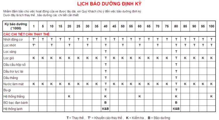

Quạt dàn lạnh bác có thể test khi tắt máy mà. Kêu hay không bác biết liền. Khả năng xe bác bị hú cầu sau hoặc bạc đạn nào đó. Xe mới mua lại nên thay hết các loại dầu động cơ, hộp số, cầu sau để mình lập lịch bảo dưỡng.
