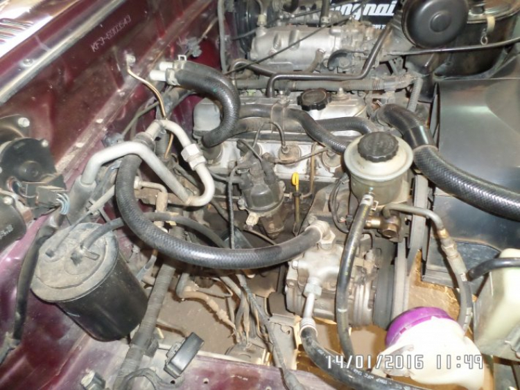

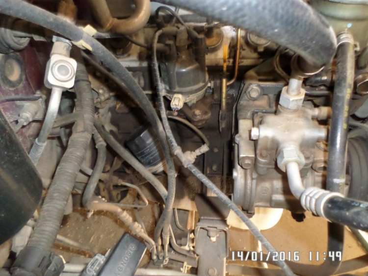

Máy của em nó bị zầy, mấy người bảo hỏng phớt gì đó nên nó rỉ nhớt, mà em thì mù tịt. Nhờ các bác chẩn bệnh giùm em với. Thanks các bác nhiều.

Máy của bác dơ quá nhen. cái này bác mua chai vệ sinh máy rồi nói thợ vệ sinh 30 phút là sạch bóng. nếu bác siêng thì ở nhà tự làm vì khoang máy của zace là trống nhất trong các loại xe. vệ sinh sạch sẽ cái đã rồi mới xác định chảy nhớt ở đâu thì mới tiến hành khắc phục.Máy của em nó bị zầy, mấy người bảo hỏng phớt gì đó nên nó rỉ nhớt, mà em thì mù tịt. Nhờ các bác chẩn bệnh giùm em với. Thanks các bác nhiều. View attachment 409001 View attachment 409002 View attachment 409002 View attachment 409001
